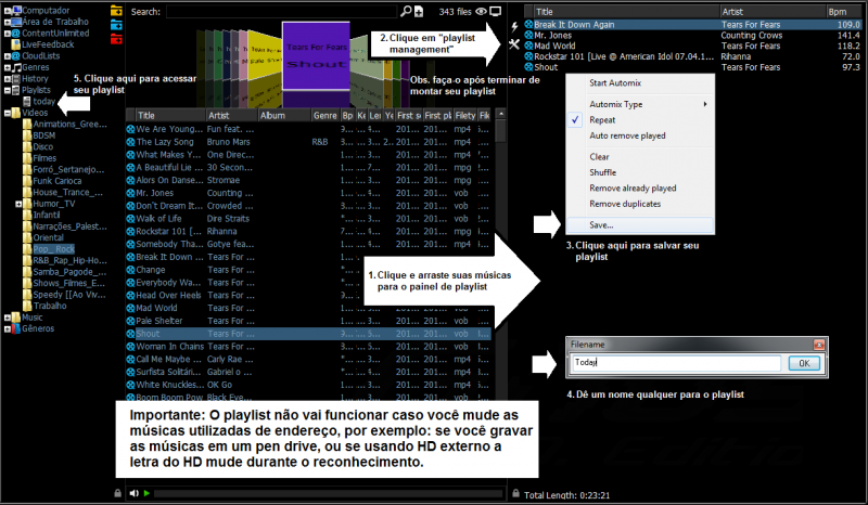

1. Montando um playlist
Basta montar seu playlist (clique e arraste as músicas para o painel playlist, ao lado do browser, é o mesmo utilizado para o Automix) e depois clicar em "playlist management > save".
Depois disso, suas músicas estarão disponíveis na pasta playlist, do lado esquerdo do browser do VirtualDJ. Basta clicar sobre o nome do playlist que tanto o painel principal do browser (para mixagem usando decks) quanto o painel de playlist (para automix) são preenchidos automaticamente.
Veja a figura abaixo.

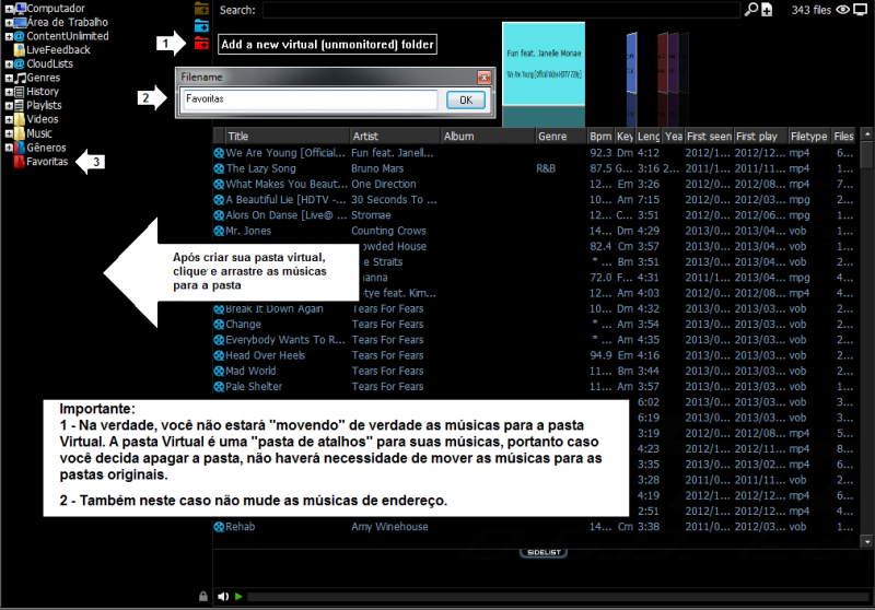

2. Criando uma Pasta Virtual
No VirtualDJ é possível criar pasta Virtuais e trabalhar com estas pastas como se fosse uma pasta comum do windows ou mac. Veja a figura abaixo. Você pode criar quantas pastas virtuais quiser.
Depois disso, basta clicar sobre a referida pasta para acessar suas músicas.
