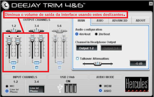

A distorção do grave pode ser resultado de problemas FORA do sistema DVS (turntables+interface+programa). Verifique os pontos abaixo para confirmar que não é este o problema:
- equalização equivocada no mixer (por exemplo, knob de grave do canal em posição de saturação)
- equalização equivocada no seu sistema de tratamento de sinal antes da amplificação final (por exemplo, um equalizador modular ou um divisor de frequencias ou um equalizador de caixa ativa com posição dos ajustes de grave em saturação)
- casamento de sinal errado após o mixer (por exemplo, ligar a saída não balanceada do mixer em uma entrada balanceada).
Verifique isso. Ao ajustar um sistema timecode, o ideal é certificar-se de todas as conexões corretas e fazer todo o ajuste do DVS com equalizadores em posição FLAT, e depois de acertar o sistema, ajustar a equalização como melhor convier.
Lembre-se que a saída da Trim, bem como qualquer interface, tem sinal de saída com nível de linha de consumo ou não-balanceado. Todas a sinterfaces usadas para DVS com vinil recebem sinal nível phono, fazem sua "mágica interna" (que já expliquei no tutorial, seção SINAL) e te devolvem um sinal de áudio de nivel line unbalanced.
Talvez você esteja com distorção pois ligou a saída da interface equivocadamente a uma entrada PHONO. Se for isso, haja conforme abaixo:
- Ligue a saída da DJ Trim a um canal do seu mixer que tenha entradas LINE.
- Observe que cada canal do seu mixer tem 2 inputs (INPUT A e INPUT B).
- O input A é 2x2, significa que o mesmo conector RCA pode receber sinal com niveis phono/line.
- O Input B é 1x1 e só recebe sinal com nível Line.
- Se estiver usando os Inputs A, utilize o botão seletor da traseira do mixer ao lado das conexões RCA para deixar o respectivo canal habilitado para LINE (botão “pressionado”) e deixe o volume do Input A para ambos canais no máximo e o Input B em zero.
- Se estiver usando os Inputs B, está tudo certo, deixe o volume do Input B para ambos canais no máximo e o Input A em zero
De outro modo, caso você já estivesse usando as entradas LINE do mixer e experimentando distorções que não sejam inerentes a equalização abusiva de graves no mixer ou extra sistema DVS, você pode também reduzir o volume do canal Input B E/OU reduzir o volume de saída do canal da interface usando o gerenciador da placa de som Hercules, de modo que não haja distorção na entrada do seu mixer e que o nível seja compátível com seu outros equipamento que por ventura estejam ligados ao mixer também.
Talvez você necessite uma solução conjunta, casar sensibilidades E ajustar volumes, mas as dicas acima permitem que você faça isso também.
Caso a equalização esteja OK e ainda assim hajam distorções, você não precisa se preocupar tanto com a distorção referente à faixas de frequencia, pois não há como resolver isso pois não há "atenuador de grave" de saída em nenhuma interface para timecodes. Ao diminuir o volume de saída da placa ou casar corretamente a sensibilidade saída/entrada da interface c/ mixer, isso será resolvido - ao menos acontece isso em 99% dos casos.
A distorção é mais sensível nas frequencias baixas, pois são estas frequencias que exigem “a maior parte” do sinal da saída, por isso que você sente mais no grave que médios e agudos. Outro modo de constatar que graves exigem mais que de um sistema de áudio que agudos e médios, é observar que para o mesmo alcance sonoro, os amplificadores de graves sempre são mais potentes que os de médios e agudos.
Sobre utilização de uma única caixa como sistema de amplificação, não representa nenhuma alteração para seu sistema timecode.

O seletor line/phono da DJ trim fica na traseira da interface, ao lado das RCAs dos Inputs 1&2 e 3&4. Vire a chave traseira dos inputs 1&2 e 3&4 para PHONO. Tenha certeza que o fio terra das turntables esteja conectado à interface. Você pode usar os botões de compensação de pré-amplificação na parte frontal da interface (um botão para inputs 1&2 e outro botão pata inputs 3&4) para atenuar ainda mais os níveis de sinal de entrada, e obter sinal timecode perfeitos para o VirtualDJ ou qualquer outro programa (acho que você não vai precisar disso usando turntables, mas se fossem CDJs Pioneer certamente seria necessário usar os atenuadores).
