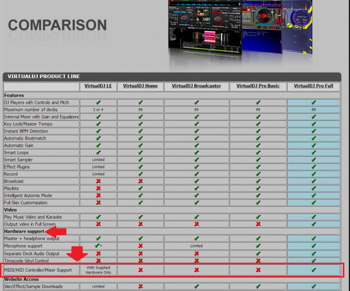

Ok, vou te responder detalhadamente. Você realmente necessita um pouco mais de detalhe para que eu consiga atingir o objetivo e te esclarecer.
Vou começar citando um trecho do tópico "Novato no fórum? Leia este tópico".
O link te leva pro quadro de comparações, vou mostrar só o que importa no quadro.
Traduzindo: Suporte para hardware - suporte a mixers/controladores MIDI/HID
Virtual DJ LE - somente se fornecido com o controlador
VirtualDJ Home - não
VirtualDJ Broadcaster - não
VirtualDJ Pro Basic - não
VirtualDJ Pro Full - sim
O Numark Mixtrack Pro é um controlador MIDI.
Só o VirtualDJ Pro Full e o VirtualDJ LE funcionam com controladores MIDI
Como o Numark Mixtrack Pro não vem com VirtualDJ, só o VirtualDJ Pro Full funcionará plenamente com o controlador.
E repito a resposta resumida que escrevi antes, que vai um pouco além da informação mostrada no quadro. A resposta vai além pois considera o comportamento de qualquer plataforma do VirtualDJ (exceto LE e Pro Full) quando detecta um controlador MIDI. Neste caso, o programa entra em modo de teste e funciona como VirtualDJ Pro Full por 10 minutos.
E para ser ainda mais completo, vamos item a item do seu questionamento.
Já dá pra perceber que você tem a informação e está correta. Portanto é estranho você presumir que o Pro Basic te atenderia, o que leva ao restante do questionamento, uma vez que você já tem a informação correta. Mas vamos lá.
A palavra "funções" neste caso, pode ser substituída pela palavra "recursos". Entre os recursos ausentes no Pro Basic, está a possibilidade de trabalhar com controladores.
Então neste caso, a controladora realmente foi uma boa escolha? Bastaria um computador com VirtualDJ Home Free (gratuito) em modo automix - você faz um playlist e o programa faz as transições sozinho - que atenderia a aplicação. E sem gastar nenhum centavo. Mas enfim, se você está satisfeito com a controladora, é o que importa.
Como o VirtualDJ Pro Basic não dá suporte a controladores, você simplesmente não poderá utilizá-lo normalmente. Porém, toda plataforma VirtualDJ abaixo da Pro Full possibilita 10 minutos de testes com os recursos da Pro Full. Ou seja, com VirtualDJ Pro Basic você só consegue usar seu controlador por 10 minutos.
Durante os 10 minutos do teste, tudo funciona. Passados os 10 minutos, o programa se desliga. Não é interessante comprar a Pro Basic uma vez que a cada 10 minutos você teria que reiniciar o programa e refazer as configurações.
Durante os 10 minutos do teste, tudo funciona inclusive pré-escuta. Passados os 10 minutos, o programa se desliga. Não é interessante comprar a Pro Basic uma vez que a cada 10 minutos você teria que reiniciar o programa e refazer as configurações.
Pois é, em geral eu recomendo aos compradores de controladoras uma boa pesquisa de mercado antes de adquirir, como você pode ler aqui. Nesta pesquisa, inclue-se o programa fornecido. Esse tipo de arrependimento é comum, pois o VirtualDJ costuma ser mais fácil de usar que a concorrência, o que faz dele muito utilizado entre iniciantes. E agora você se encontra no dilema de ter que gastar R$600 no Pro Full ou usar uma versão pirata e expor seu sistema a risco, em razão de uma análise de mercado pouco cuidadosa. Ou então passar a gostar do Serato.
É muito difícil para que eu saiba o que você deseja, mas se você e stiver considerando o Pro Basic como ferramenta, a resposta para ambas questões é:
Com VirtualDJ Pro Basic a controladora não vai desempenhar bem seja o que quer que você deseje.
Não vale a pena adquirir o Pro Basic para uso com controladoras.
Espero que desta vez suas respostas estejam dentro do esperado.
Caio Monatte wrote :
continuo sem saber se minha controladora vai desempenhar o que eu desejo e se vale ou não adquirir o programa.
