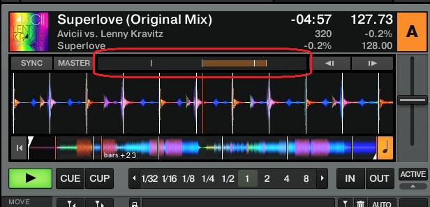

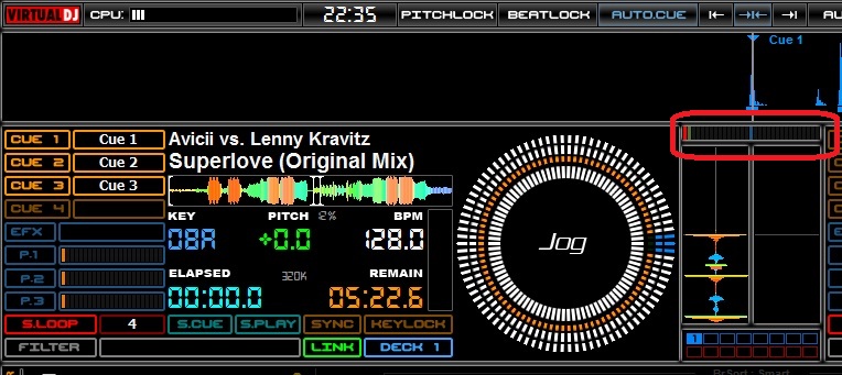

Γειά χαρά παιδιά.
Σήμερα πλακωνόμουνα με κάποιον που δουλεύει το τράκτορ.
Αυτός παίζει ΜΟΝΟ ελληνικά (=ας πρόσεχε).
Μου είπες όμως, ότι κάτω από την κυμματομορφή των 2 decks, υπάρχει μια μπάρα που συγκρίνει τα 2 bpm.
'Ετσι, αν το ένα είναι πριόνι και το άλλο ζειμπέκικο, η μπάρα του δείχνει ότι η αλλαγή δεν πρόκειται να πετύχει!
Προκειμένου να του μπω στο μάτι, υπάρχει κάτι ανάλογο που κάνει το Virtual;

an enoeis thn mpara panw apo tis kimatomorfes yparxei kai sto vdj

mpampi an katalaba kala enoei to beatdiff
Posted Fri 15 Feb 13 @ 2:07 pm
Vasili, auto pou exei to traktor einai kati san ena tuner, deixnei posi apostasi exoun ta beats metaksy tous
An einai sti mesi ta beat einai se fasi kai analoga poso aristera h deksia einai blepeis poso prepei na kaneis pitch bend na ta fereis sti mesi.....
To antistoixo sto virtualdj - kati pou to traktor den exei - einai profanos oi megales epikaliptomenes kymatomorfes kai ta dots (koukides)
Blepeis an einai syntonismenes an oxi, apla sto traktor o metritis autos einai akinitos kai pianei ligotero xoro eno oi kymatomorfes sto vdj dinoun kai alles xrisimes plirofories..... Epeisis o tropos tou traktor dinei tin pseudesthisi stous xristes tou oti autoi den "kleboun" koitontas kymatomorfes eno einai h idia logiki !
Auto pou den hksera einai pos to vdj exei antoistixi entoli pou mporeis na baleIs sto skin kai to blepo sto skin tou Phantom - Well done
Kathe mera mathainw..
http://www.virtualdj.com/wiki/VDJscript_verbs.html
get beatdiff : get the distance between the beat from this deck and the beat from the master deck. 50% means the deck are aligned, 0% means this deck is late half a beat, 100% means is ahead half a beat.

[/quote]καλημερα.αυτο το skin ποιο ειναι??
Posted Sat 16 Feb 13 @ 3:20 am
αυτό το skin είναι το Ο.S.D. του δικού μας και αγαπητού Phantomdeejay με μερικές αλλαγές και προσθήκες δικές μου.
Για παράδειγμα την συγκεκριμένη μπάρα που συζητάμε παραπάνω δεν θα την βρεις στο skin παρά μόνο στην ανάλυση 1920 x 1080 και λίγο διαφορετική!

1. Αυτό που συζητάτε ΔΕΝ είναι το beat difference αλλά το beat phase.
Και το traktor και το VirtualDj μπορούν να δίξουν το beat phase. Στο VirtualDJ η εντολή είναι get beatdiff όπως σωστά αναφέρθηκε αν και κακώς ονομάζεται έτσι καθώς δείχνει την διαφορά φάσης των beats και όχι την διαφορά (σε απόλυτη τιμή) των beats.
2. Υπάρχουν αρκετά skins που έχουν Phaser. Το default skin του VirtualDJ ΔΕΝ έχει.
