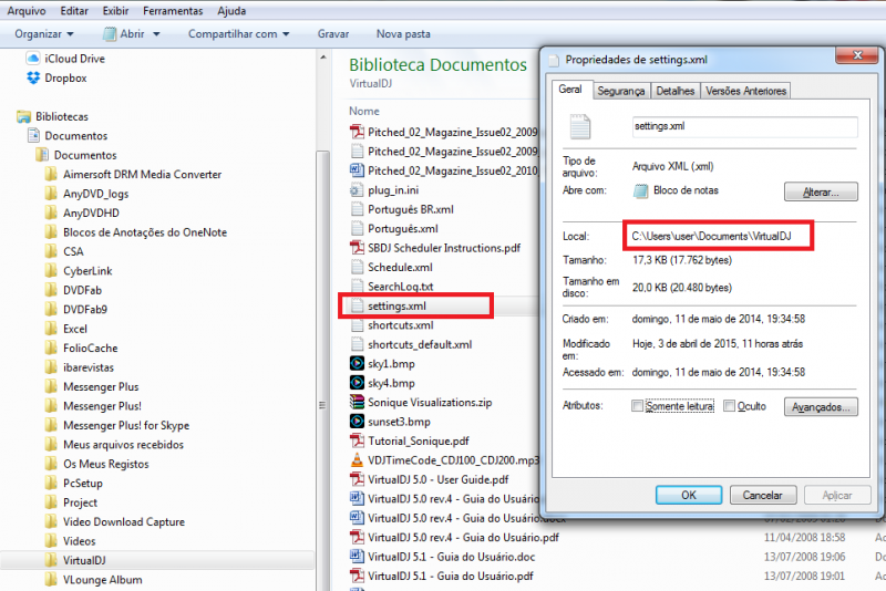

Realmente existe algum problema no processo de instalação, no seu caso.
O arquivo settings.xml é padrão do software, ele o cria no momento da instalação, e é essencial para o funcionamento do programa, pois é onde ficam armazenadas as opções de configuração adotadas (tudo que você faz no menu config fica armazenado lá para que o programa recupere durante o start up).
Quando o programa não localiza este arquivo, ele cria um novo durante o start-up com as definições padrão. Por isso quando temos problemas de dificuldades ao iniciar, eu recomendo que o arquivo seja apagado.
Veja a figura abaixo, note o endereço e o arquivo citado.
Se o arquivo não está lá pois não foi criado no momento da instalação; ou então não foi recriado pelo programa após você tê-lo apagado, me remetem algumas suspeitas:
1 - Você não está instalando o programa com permissão de administrador de sistema. Isso é comum em computadores compartilhados, com mais de um usuário, em alguns casos os pais se colocam como administradores, e definem perfis de usuário com poucas permissões de alteração para os filhos... ou então em computadores corporativos, de empresas, onde os usuários tem poucas permissões de alteração e os administradores de sistema geralmente trabalham no suporte de TI. Verifique seu perfil de usuário no Windows, e se não tiver certeza que instalou o programa com as permissões corretas, realize novamente o procedimento de reinstalação limpa.
2 - Versões anteriores do programa podem entrar em conflito. Se você tem versões 6 ou anteriores instaladas, ou alguma vez tentou instalar VirtualDJ não original em seu sistema, tenha certeza que removeu os indícios destas versões - arquivos de instalação, arquivos executáveis, pastas, registros de sistema, etc.
3 - As permissões da pasta VirtualDJ foram alteradas, e o programa não consegue "escrever" nada na pasta por causa disso.
Por favor, verifique.
