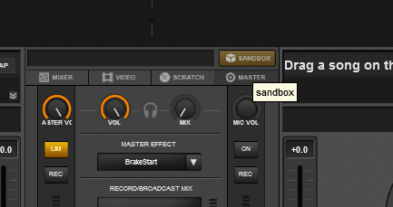

Hier ist sie doch.
Einfach mal eine MP3 in ein Deck ziehen und auf den Sandbox-Button drücken ;)

Hier ist sie doch.

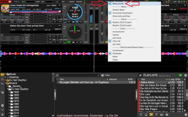

Als guten Skin kann ich den "VirtualDJ 8 - Controller by DennYo 3.2.1" empfehlen, ist wohl auch momentan der beste für VDJ8.
Die Einstellungen wo ich da nutze, siehe Screenshot.
Ich mag diese größeren Waveform, da man gleich sieht wie der Track aufgebaut ist.
Die ruckeln auch nicht so wie bei Serato DJ, fakt ist bei VDJ8 sind die optisch ruckelfrei.

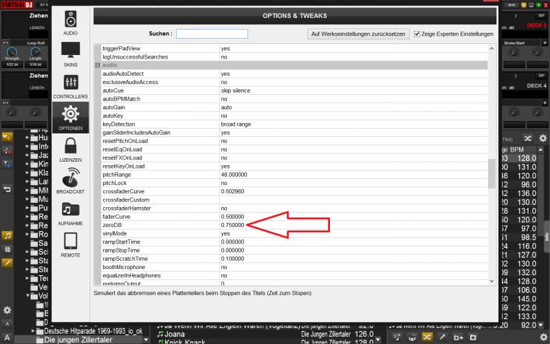

Das einzige was man beim DDJ-SX tun soll ist die zeroDB auf 0,75 einstellen, siehe Screenshot-2.
