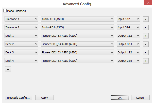

Mal ne kurze Frage, weil ich es immer noch nicht geschaft habe es mal selbst zu testen :(
Geht denn die SX gar nicht mit Timecode?
Ich habe es bei mir nämlich so, dass ich die TTs an einer Audio 4 hängen habe, die mir aus dem Phono ein Line Signal macht.
Und der SX hat doch Line Eingänge, somit sollte es doch möglich sein, damit die Line Signale gemixt zu bekommen.
Posted Wed 08 Jan 14 @ 2:26 am

Also für alle die es interessiert.
Den DDJ SX kann man super mit Timecode und 4 Decks betreiben, 2 für TC und 2 für Midi, sofern man noch eine Soundkarte dazwischen schaltet, die ein Line Signal ausgibt.
Hier die Config:
Hier die Config:
Posted Fri 10 Jan 14 @ 12:36 pm
Hier die Config:
Hier die Config:
Danke für die Info, bedeutet aber, dass man es mit der Soundkarte vom DDJ nicht machen kann. ´:-(
