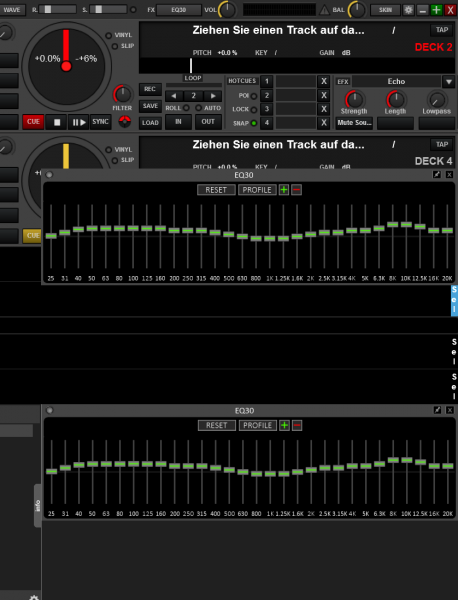

Hallo Denny,
mit den Variablen lässt sich gut arbeiten.
Momentan habe ich nur ein kleines Problem.
Habe den EQ30 V1.1 auf den MasterFX gelegt.
Beim 4 Deck – Bottomwave – Skin geht das GUI zweimal auf.
Nur das Obere kann wieder geschlossen werden.
Beim 4 Deck – Topwave – Skin geht nur das Obere auf.
Ich kann damit leben, aber vielleicht kannst Du es Dir bei Gelegenheit ansehen.
Vielen Dank!
Schöne Grüße
HB
Vielen Dank!
Schöne Grüße
HB
![](/image/97612/149488/EQ30.png)
Posted Wed 29 Oct 14 @ 1:25 pm
