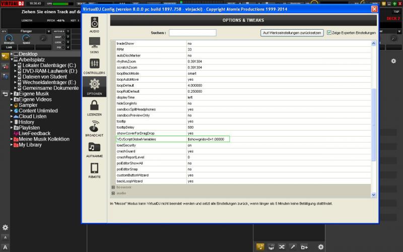

Bei mir sieht die Zeile gefüllt so aus:
$showgrids=0=1.00000
![](/image/44085/143699/vdj script.JPG)
mfg,Dirk
mfg,Dirk

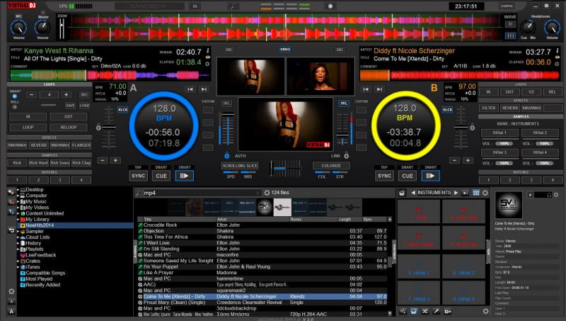

Blau und Gelb, ;-) Ich bin begeistert ;-)
![](/image/33829/145242/Hercules3.JPG)
![](/image/16447/145243/djDecks.jpg)
Gruß
Cw
Gruß
Cw
Posted Thu 28 Aug 14 @ 2:52 am

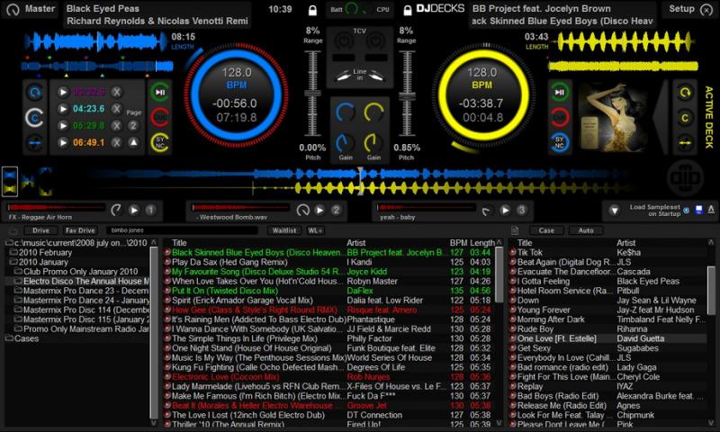

Hi
Sorry das war der falsche Screenshot. Der letzte war von der Software DJDecks was vor der VirtualDJ V8 von Atomix übernommen wurde.
Da ich aber immer je nach 13" oder 22" Bildschirm zwischen dem "Controller by DennYo" und Hercules Skin wechsle, hatte ich gefragt ob mir einen die Jogwheels von DennYo in den Hercules Skin integrieren kann.
Dann müsste der Skin aber so aussehen, oder wie der erste. Der zweite ist falsch, und der originale von DJDecks.
Es hat sich aber leider noch keiner gemeldet der mir den Skin umbauen kann. Ich kann es leider auch nicht.

@Laserdisco:
Nein, hast Du nicht. Wir müssten nur einen finden, der uns die Jogwheels von DJDecks, oder die von DennYo in den Hercules Skin baut....
Dann wäre ich sehr zufrieden.
Gruß
Cw
Gruß
Cw
Posted Thu 28 Aug 14 @ 1:46 pm
