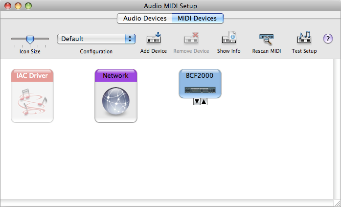

o mapeamento da pionner ddj s1 não consigo que os leds se acendem e algumas funcões não funciona no mac. poderia alguem me ajudar?

Noé, o primeiro passo para solução é renomear seu dispositivo na guia audio/midi. Mas ainda é uma solução parcial.
Com VirtualDJ fechado, acesse aplications > utilities > Audio Midi setup. Escolha a página de dispositivos MIDI (esteja certo de fazer a seleção correta, pois muita gente fica travado na guia áudio e não consegue concluir o processo). Selecione o dispositivo MIDI correto, se não me engano PIONEER DDJ-S1 e depois clique em “Show Info”. Clique no nome do dispositivo para renomeá-lo, e digite DDJ-S1 MIDI. Abra o VirtualDJ e observe se funcionará a contento. Abaixo, um desenho (somente ilustrativo, para referências) da guia MIDI devices no Mac.
O processo acima resolve os problemas de comandos, mas por algum motivo não resolve o problema dos LEDs. Até o momento, não existe uma solução registrada neste fórum para o problema dos LEDs. Outro usuário, o DJRinaldoFreitas, também teve esse problema. Na máquina dele foi feita a correção do nome, mas os LEDs começam a ficar malucos a partir do momento em que ele carrega o segundo deck.
Minha esperança é que o problema tenha sido resolvido em alguma das atualizações mais recentes (versões 7.1 e 7.2), especialmente a versão 7.1 que trazia algumas correções de bugs em Mac. Por favor atualize para a versão mais recente e verifique se o problema continua. Basta acessar seu ”download center”, baixar e instalar.

olá Speedy53 estou aqui para agradecer sua atenção e rapidez em afirmar que renomeando o arquivo MIDI PIONNER DDJ-S1 PARA DDJ-S1 MIDI como seu poster acima funcionou corretamente e inclusive os leds estao funcionando perfeitamente com a nova versão 7.2 ok pode repassar pra os demais com o mesmo problema.
