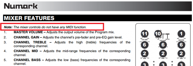

Tenho uma Mixdeck Express, funciona bem, mas nunca consegui configurar para controlar os volumes no Virtual, faz tudo menos os volumes, fica como um mixer externo,
Existe algo ou como ouvi uma vez essa parte não funciona mesmo na Express???
Posted Wed 22 Jul 15 @ 5:10 pm
Conforme página 4 do manual de instruções do seu equipamento, seção mixer features, abaixo reproduzo:
Se os controles do mixer não tem função MIDI significa que os botões do mixer do controlador não enviam nenhum comando ao computador, então se os botões do mixer interno do VirtualDJ não recebem comando externo, não se movem.
Posted Thu 23 Jul 15 @ 7:14 pm
