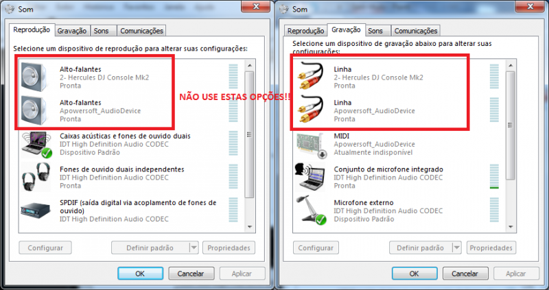

Não é no VirtualDJ... veja a figura, trata-se do valor do ASIO BUFFER SIZE. O ideal é trabalhar com o menor valor possível, mas qual será este valor depende do seu sistema, você terá que descobrir por tentativa e erro. Faça os ajustes com VirtualDJ fechado, depois para os testes abra o VirtualDJ.

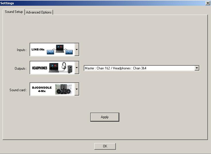

Caro Speedy, atualizei os drivers da controladora, atualizei os programas de audio inboard do meu notebook. Fiz todos os passos recomendados aki no fórum para obter um melhor desempenho do computador. Verifiquei até a latencia do pc pelos programas indicados aqui.
Na hora de usar o programa, desliguei o firewall, o antivirus e o modem de internet, e, ainda continua o problema.
Irei postar a configuração da guia do Virtual Dj Le que está setado para rodar com a controladora:

Tente mudar a configurção conforme essa da minha imagem (de Line para None).
Obs. Sou leigo mas acho que é isso.
Posted Fri 24 Aug 12 @ 6:00 pm
Daniel fiz essa mudança de setagem no vdj, mas pouca coisa aconteceu, a única coisa que melhorou foi a distancia que o problema ocorre, agora ele fica mais espaçado. O audio continua picando em enquanto está sendo tocado.

1. Por favor, mantenha as configurações de áudio no VirtualDJ exatamente como sugerido pelo DanielMCaldas.
2. Feche o VirtualDJ.
3. Abra o gerenciador de sons do Windows e verifique se a placa de som Hercules está definida como dispositivo padrão. Caso esteja, defina a placa de som do seu desktop/notebook como dispositivo padrão (Realtek, IDT, Soundmax, etc.). Faça-o tanto na aba "reprodução" quanto na aba "gravação". Reinicie o sistema.
4. Após reiniciar, abra o gerenciador Hercules e confirme se está definida em ASIO, com latência 10ms ou inferior. Mantenha o sample rate em 44100 Hz e o Sample Size em 16-bit.
5. Feche o gerenciador Hercules.
6. Abra o VirtualDJ e faça novos testes.
7. Você pode tentar mudar o sample size para 24-bit também, caso ainda hajam falhas de áudio, mas lembre-se sempre de fechar o programa quando resolver proceder alterações no gerenciador de áudio Hercules.

Realizei testes com essa configuração Speedy, mas a falha de audio ainda continua, em agora ela ta aparecendo em abertura de crossfader também. Setei para 24 bits e quando achei q ela iria resolver, nada... Ela apareceu novamente.
Posted Fri 24 Aug 12 @ 7:43 pm
- Mantenha as configurações originais na placa de som Hercules para sample rate e sample size.
Conforme escrevi, estes problemas são normalmente relacionados à latência alta demais, é normal que eles parem com latências entre 2ms e 4ms, mas no seu caso este procedimento não resolveu na primeira vez. Porém, existe uma diferença: se a placa Hercules estava como dispositivo padrão, o WIndows a estava utilizando, e talvez agora se você reduzir a latência a situação melhore. Mas caso você reduza e nada resolva, vamos tentar outros caminhos. - No seu download center (clique aqui), veja se há alguma versão mais atual do VirtualDJ LE pra baixar. Se a versão LE que você estiver usando form mais velha que a do download center, faça o upgrade. Você pode até mesmo instalar a versão do download center mesmo sendo igual à do seu CD de instalação, para eliminar qualquer suspeita sobre o programa, por exemplo, arquivos corrompidos.
- As conexões de áudio estão corretas? Você puxou um cabo RCA da traseira 1&2 do seu 4MX e ligou a uma entrada RCA line de qualquer aparelho de som? Isso pode ser meio óbvio mas não custa perguntar... por exemplo, se você equivocadamente ligou o aparelho a uma entrada phono, de sensibilidade altíssima, os chiados podem aparecer...
- Se as conexões estão corretas, vamos tentar outra configuração - mas se funcionar, é um quebra galho...
- Defina o sound setup em
Inputs = None
Outputs = Single Output
Soundcard = Simple > em frente escolha o driver da sua placa de som (IDT, Realtek, etc.) - O procedimento acima serve para desvincular a placa do Hercules e o VirtualDJ. A placa do 4MX opera em ASIO, mas vamos realizar um teste com a placa Hercules em WDM e checar se o problema se mantém.
- Feche o VirtualDJ
- Abra o gerenciador hercules e defina a placa para WDM, basta marcar a opção WDM na guia ASIO
- Abra o VirtualDJ (depois cheque o gerenciador Hercules e veja se ainda está em WDM)
- Caso positivo, defina o VirtualDJ em
Inputs = None
Soundcard = 4.1 card > Hercules 4MX Speakers (driver WDM do 4MX)
Outputs = Headphones > Master: Chan 1&2 / Headphones: Chan 3&4 - Com isso, estamos verificando se com a placa em WDM temos as mesmas ocorrências. Uma vez que você informou que com a placa de som do seu computador não houveram chiados, talvez este procedimento resolva.

Caro Speedy, muito obrigado pelas opçoes citadas por você e com a configuração do item "4 - f" o meu problema foi resolvido. Agora o que eu observei é que quando escuto o cue e o pfl no fone, sem fazer a ligação das caixas no master o audio picava, agora quando eu ligo as caixas de som no master e configuro o vdj igual ao item "4-f" o problema acaba. Deixei essa observação para que talvés você me possa explicá-la o porque de acontecer isso. Mas no mais o problema foi resolvido. Agradeço a todos que puderam me ajudar.
