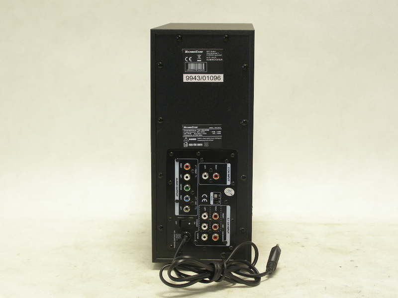

Pessoal eu tenho isto:
eu queria ligar essas colunas à minha numark, mas alguma coisa nao está a bater certo, alguem me ajuda?

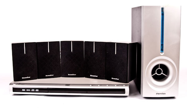

Preciso algumas informações:
1. As fotos do seu DVD home theater estão em baixíssima resolução. Favor informar fabricante e modelo do aparelho para que eu possa orientá-lo corretamente.
2. Como atualmente você tem o VirtualDJ configurado para seu controlador (config > sound setup)?

as colunas são desta marca TECHNOSTAR e deste modelo Kino HCS 1300R

Amigo, é tudo muito simples. Basta você substituir o DVD player pelo controlador.
Seu subwoofer é o que chamamos de "caixa de som/coluna ativa". Dentro do seu sobwoofer existe um sistema de amplificação, é ele que amplifica o áudio do seu DVD player e distribui para as caixas menores.
Use somente as mesmas conexões de áudio (audio inputs) na traseira do seu subwoofer onde ligaria o DVD e ligue a Omni Control, utilizando o OUTPUT 1 da controladora. Conecte ambos com um cabo RCA simples. De resto nada muda.
Veja a figura abaixo, onde você lê "speaker or amp system (MASTER)" é onde entrará o seu sub.

Amigo, é isso mesmo... basta observar se há alguma chave de seleção de inputs no subwoofer ou no controle remoto do Home Theater, tipo "2ch <> 5.1 ch." para selecionar a entrada de áudio correta, que é a primeira delas.
Se você ligou e teve áudio, faça bom uso.
