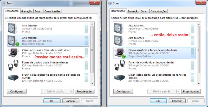

Para que a controladora não mude sozinha para WDM, feche o VirtualDJ, entre no gerenciador do Windows e remova a placa de som Hercules como dispositivo padrão do Windows e use sua placa IDT como dispositivo padrão, como na figura abaixo. Não se esqueça de remover tanto como dispositivo de reprodução padrão, como dispositivo de gravação padrão (abas diferentes, observe).
Após remover a Hercules como dispositivo padrão, modifique o gerenciador da controladora para ASIO, conforme a figura abaixo. Assim, uma vez que o Windows não utilizará mais a placa de som Hercules e não a modificará para WDM, ela se manterá configurada para utilização dos drivers ASIO (OK, tá em alemão mas dá pra entender...).

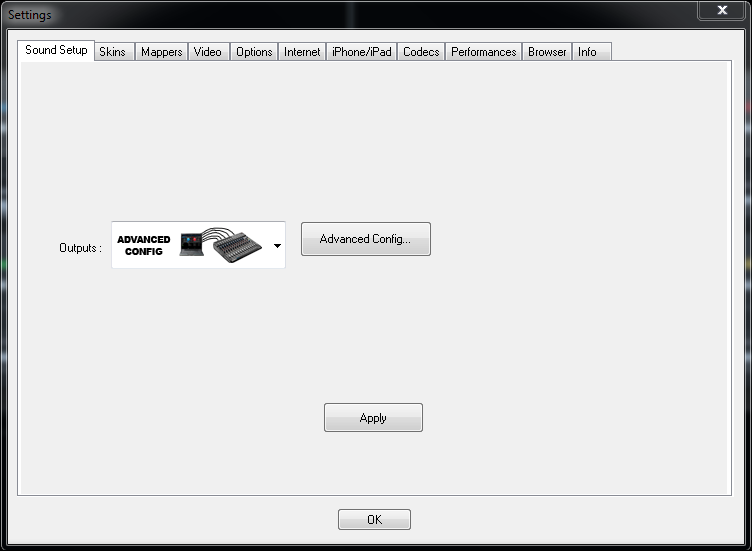

Caso você queira utilizar o modo “simple” ou “Single Output”, conforme descreveu acima, basta alterar a opção “soundcards” para “Hercules MK4” ou “ASIO driver” > Hercules MK4 ASIO driver. Assim os canais 1&2 terão áudio Master, mas você não terá pré escuta.
jluizcp wrote :
Gostaria de ter a mk4 funcionando no meu notebook, com o som saindo pelo próprio notebook, e a pré-escuta na controladora, é possível?

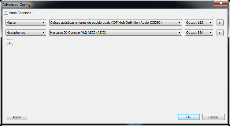

Caso você queira usar duas placas de som sendo uma placa WDM para Master e uma placa ASIO para fones, realmente só poderia ser feito com VirtualDJ Pro Full, então acesse Config > Sound setup e faça o seguinte:
Devo acrescentar que em algumas as figuras acima constam a placa de som da minha controladora (Hercules MK2) pois não tenho uma MK4, mas ambas placas são muito parecidas, basta que você faça a substituição mental. Onde estiver escrito “MK2”, leia “MK4”.
Ainda dentro do sistema de substituição, as figuras do gerenciador do Windows são de Windows Vista ou Widows 7 (atualmente é o SO Windows mais usado). Caso você necessite alterar o dispositivo padrão do Windows e utilize Windows XP, considere que será bem diferente realizar a alteração.

Primeiramente, verifique qual é a placa de som padrão do sistema operacional, esta será a placa a ser usada. Vou dar um exemplo com base na placa que eu utilizo, que é a Realtek High Definition Audio.
Pensei que você estivesse com problemas com a pré-escuta no VirtualDJ, mas na verdade você precisa que o áudio do sistema operacional e o áudio do VirtualDJ soem pela controladora ao mesmo tempo (como entrada AUXILIAR do deck), por exemplo, para ouvir o som do Windows Media Player em um dos decks, e assim monitorar e gerenciar este áudio (pré-escuta, efeitos, ganho, equalizador, etc.).
Este problema realmente não tem nada a ver com este tópico, o ideal seria abrir um novo tópico especialmente para tratarmos este assunto... pois tudo que vou escrever abaixo ficará perdido se algum outro usuário do fórum precisar fazer o mesmo que você.
Primeiramente esqueça tudo que escrevi até agora. Como eu não havia entendido o problema, todas as dicas que dei estão erradas.
Basicamente, você precisa associar o mix de saída de sua placa de som (Realtek, IDT, etc.) aos decks (ou a um só deck) do VirtualDJ, assim você conseguirá monitorar sem problemas.
- Acesse o utilitário de configuração de áudio do Windows (Painel de Controle > Hardware e sons > Som > Gerenciar dispositivos de áudio)
- Acesse a guia REPRODUÇÃO e procure a placa de som do seu computador (no meu caso Realtek, então escolherei a opção "Alto-falantes Realtek High Definition Audio"), clique com botão direito sobre esta opção e escolha "definir como dispositivo padrão".

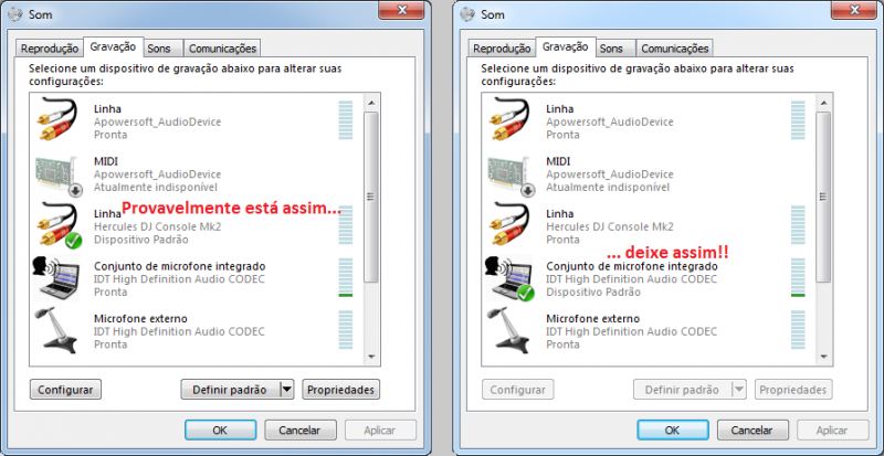

- Acesse a guia GRAVAÇÃO e procure o mix de saída (ou mixagem estéreo) da placa de som, clique com botão direito sobre a opção "mixagem estéreo" e escolha "definir como dispositivo padrão". Caso esta opção não seja exibida na guia GRAVAÇÃO, clique com botão direito na área de exibição de dispositivos desta mesma janela, e escolha a opção "exibir dispositivos desabilitados", e então localize o referido dispositivo na guia e faça como orientado.
- Depois disso, feche o gerenciador de som do Windows.
