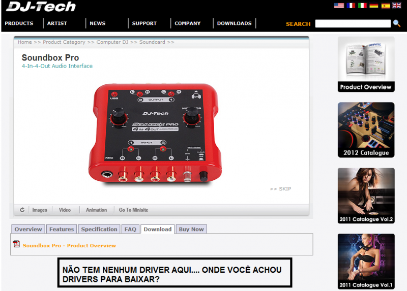

          O site da DJ Tech é muito carente de informação sobre a placa, não tem manual do usuário pra download, somente um overview bem simples. Me diga por favor, qual erro você tem? Uma vez que você usa Win 64-bit, verifique se há alguma informação sobre incompatibilidade deste card com sistemas operacionais 64-bit.
