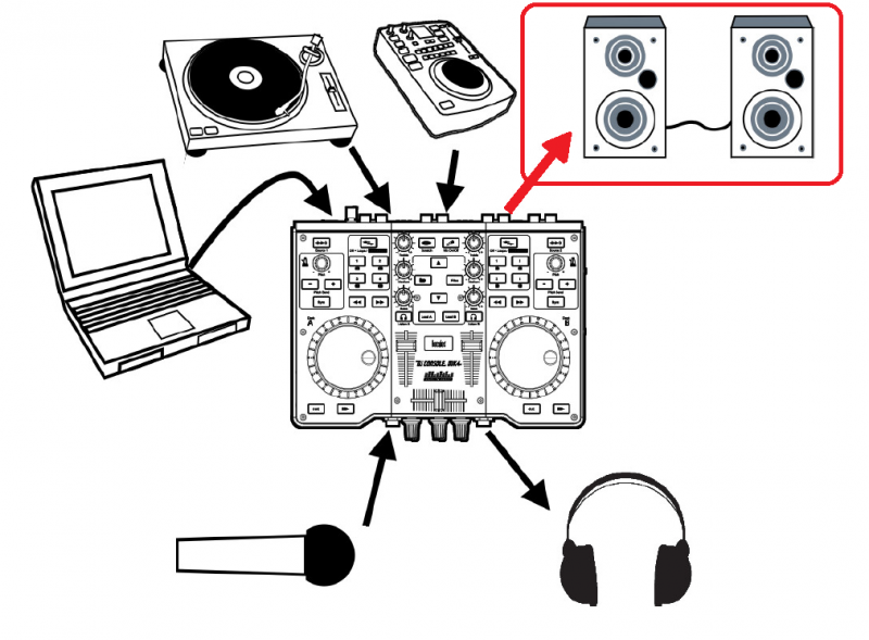

ricardobsi8 wrote :
quando ligo o dj hercules pra na entrada do note ou do pc
Conexões: você está fazendo isso errado.
Você não deve conectar a saída da Hercules às entradas do seu note ou PC. Aliás, até pode conectar, mas precisa realizar alguns ajustes. Como você não atentou para isso, espero que você não tenha danificado com isso nem a entrada do seu PC e nem a saída do seu controlador.
A saída do Hercules MK4 deve ser ligada diretamente ao sistema de amplificação. Veja a figura constante do manual do equipamento, e preste atenção na seta vermelha:
Porém, segue um alerta: não interprete o desenho como algo literal, você não deve ligar os terminais negativo e positivo da sua caixa de som diretamente às saídas da controladora.
Você deverá ligar a saída da MK4 em um sistema de amplificação. Se forem caixas ativas você tem o sistema amplificador montado na caixa de som; mas no caso de caixas caixas passivas necessitam um amplificador externo. Você pode usar outros meios de amplificação, e ligar seu aparelho em entradas auxiliares de receivers, home-theathers e micro-systems.

boa tarde amigo... esse desenho da entrada do PC na CONTROLADORA ESTÁ ERRADA... Não seria nas em umas das OUTPUT 1,2,3,4...????
Posted Thu 20 Feb 14 @ 9:13 am
dsantos17, se você realmente leu o post verá que está escrito "não interprete o desenho como algo literal".
A Controladora é pra ligar na porta USB do computador. As portas OUTPUT são ligadas ao sistema de som/amplificador.
