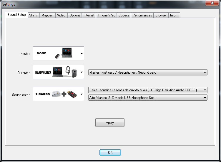

Consegui fazer a pre-escuta ! estou com 2 placas de audio! uma interna e outro USB!
mais so que a placa de audio usb nao remixas as musica, sai como o som normal ! tiro o grave e o grave nao sai!
como faço para resolver este problema?
o master mixa! e o fone nao mixa? mais a pre escuta esta normal so nao da pra mixar no fone de ouvida mais na caixa de som da!
