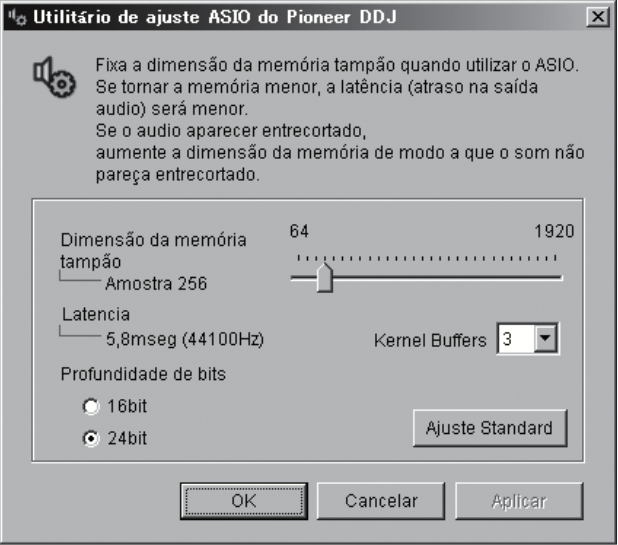

filipeboy, não creio que seja incompatibilidade com sistema operacional, pois pelo que entendi todas as demais funções da controladora estão OK, exceto pelo microfone.
Peço verificar se a configuração está exatamente conforme abaixo, inclusive com a opção “ultra-latency ASIO” marcada. Já li que a falta nesta marcação levou a problemas de áudio em outros equipamentos.
Verifique também no gerenciador Pioneer se você está trabalhando com latências (ASIO buffer) altas demais. O ideal é trabalhar com a menor latência possível, mas a latência ideal deve ser obtida mediante testes:
Faça testes alterando também a profundidade de bits para 16-bit, seguindo o mesmo padrão acima a partir do passo 1.
Mas existe a remota possibilidade de problema no hardware, algum defeito interno da própria controladora. Você pode realizar testes em outro computador e observar se o mesmo problema acontece.
Eu ainda acho que o problema deve ser configuração e a solução está dentro das propostas que fiz, mas como você tentou todas e não tenho mais nada a acrescentar além do que já escrevi, peço que se nada funcionar, você tente também ajuda do suporte ao usuário, clique em SUPPORT/HELP no menu principal.
- feche o VDJ,
- abra o gerenciador Pioneer,
- mude a latência,
- feche o gerenciador Pioneer,
- abra o VDJ, faça testes de áudio e resposta de comandos,
- e se ficou ruim volte ao passo 1
Posted Tue 23 Apr 13 @ 12:39 pm

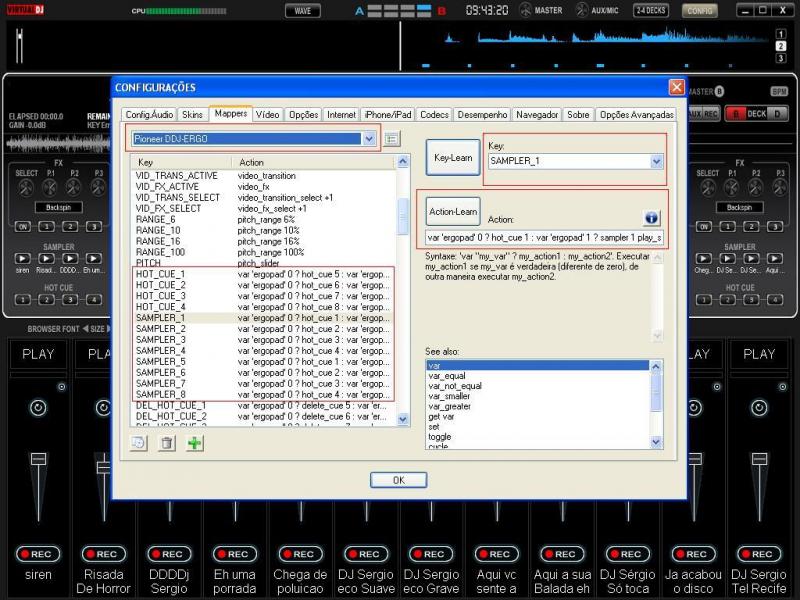

Amigos,
Estou com dificuldade para mapear os SAMPLERS do meu VDJ, ativei os 20 dias de teste da Versão FULL mas os SAMPLERS estão mapeados como CUE. Como devo proceder para mapear eles de forma correta?
Desde já grato,
Att. DJ Sergio.
Desde já grato,
Att. DJ Sergio.
Posted Sat 01 Nov 14 @ 7:35 am
