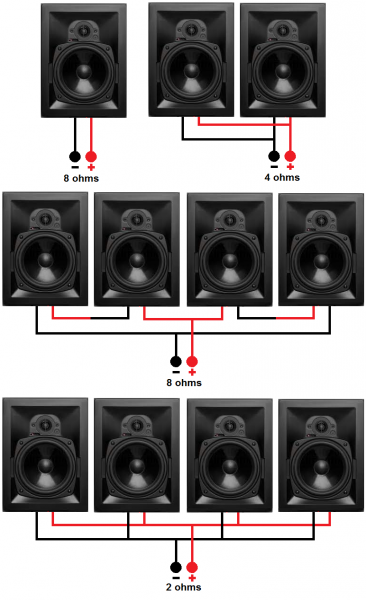

e tem como ligar mais caixas nesse mesmo amplificador ????

Basicamente, aprendemos isso em Física 2 quando estudamos associação de resistores e Leis de Ohm. Para quem pensou que nunca iria aplicar aquilo em lugar nenhum, eis um exemplo prático bacana.
Você precisa checar os limites de impedância das saídas do amplificador, alguns amplificadores funcionam com 2 a 8 ohms, outros 4 a 8 ohms. A impedância nada mais é que a resistência de componentes que trabalham com correntes alternadas.
Para ligar mais caixas basta realizar algumas ligações série ou paralelo ou série/paralelo de modo que a impedância da carga (caixas) nunca seja inferior ou superior aos limites de saída, e que a potência final da carga (caixas) nunca seja inferior à potência de saída.
Eis abaixo alguns exemplos, exibindo a impedância final da carga após conexões. Considerando caixas com AFs com impedância 8 ohms e potência 100W RMS. Note que somente um canal é exibido.
