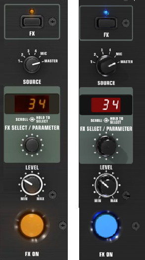

boa noite alguem sabe me dizer se o mixer djx 750 ou djx 900 novo ...se os efeitos do mixer são divididos por canal ...como o mixer djm 700 Pioneer ???? pois testei um numa loja so que o cara era meio lego no assunto ??? fico grato quem poder me ajudar
Posted Mon 20 Aug 12 @ 6:40 pm
Não entendi a pergunta, mas ambos tem chave seletora para escolha do sinal onde será aplicado o efeito.
Posted Mon 20 Aug 12 @ 8:37 pm
