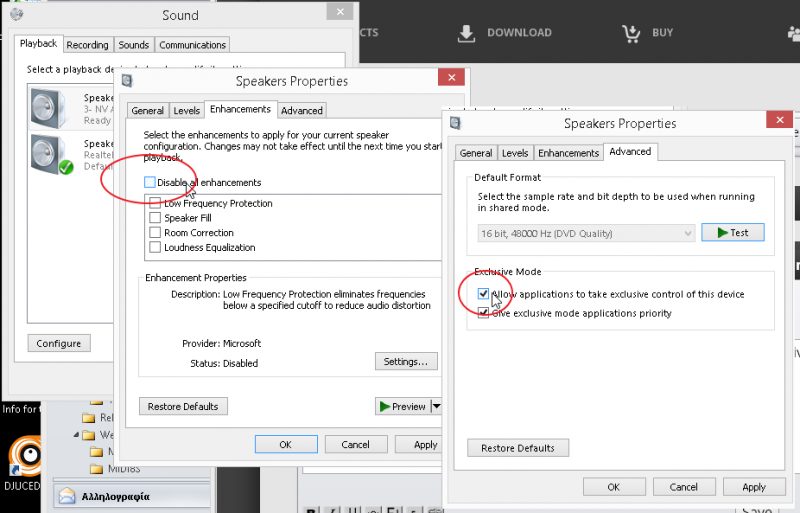

προσπαθω να χρησιμοποιησω την pioneer wego σαν γενικη καρτα ηχου σε windows 8.1 και δε δουλευει.
ενω την εχω δηλωσει σαν γενικη καρτα ηχου στα windows, δε βγαιζει ηχο.
πχ στο winamp δεν προχωραει καν το τραγουδι.
αν την επιλεξω απο τα options βγαζει error.
ταυτοχρονα ομως μεσα απο το virtualdj αν την επιλεξω θα παιξει κανονικα.
μηπως εχει κανει τιποτα η pioneer και τις εχει κλειδωσει τις κονσολες και παιζουν μονο με softwares?
εχει δοκιμασει κανενας αλλος με pioneer κονσολα να την δουλευψει σαν γενικη καρτα ηχου?
κανενας?

thanks αλλα κι όμως δεν δουλευει ουτε με αυτα.
δε μπορω να σκεφτω κατι αλλο :(
djdad εσυ εχεις καποια pionner κονσολα? σου δουλευει σαν γενικη καρτα ηχου σε εφαρμογες και internet browser?

τα παντα εχω δοκιμασει ακομα και σε αλλο υπολογιστη
το κουφο ειναι οτι εκει που λεει "δοκιμη" μεσα απο το control panel του ηχου, το παταω και βγαζει ηχο.
απο internet browser, winamp, gom player και γενικα εφαρμογες ΔΕ βγαζει ηχο.
τι να πω.
thanks για τις δοκιμες
τι να πω.
Posted Mon 23 Feb 15 @ 1:50 pm
Για να βγάλει ήχο από άλλα προγράμματα πρέπει να είναι η προεπιλεγμένη συσκευή αναπαραγωγής των Windows (δηλαδή να έχει το πράσινο check στο εικονίδιο της)
Επίσης πρέπει και στο μίκτη των Windows να ανοίξεις τα volumes αν τυχόν είναι κλειστά, και φυσικά να μην χρησιμοποιεί την κονσόλα κάποια εφαρμογή μέσω των ASIO drivers
