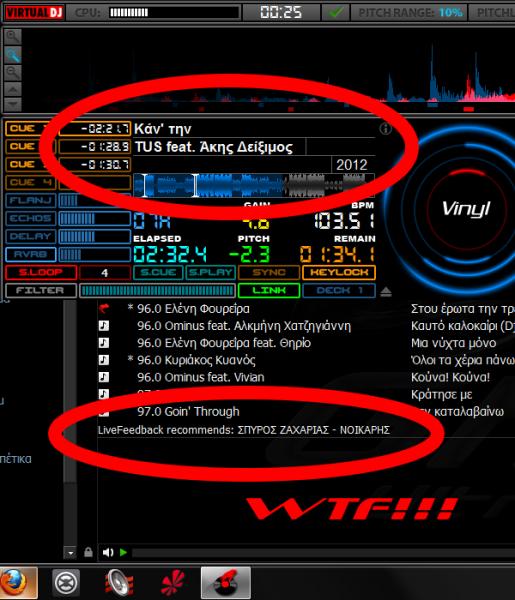

Μου ζητήθηκε εχθές να κάνω ένα mappin για ένα φίλο όπου έχει αγορασμένη τη Pro Full. Προσωπικά χρησιμοποιώ την LE έκδοση της TM4 που έχω αγοράσει με συνέπεια να έχω χάσει κάποια update της free έκδοσης. Σήμερα κατέβασα τη Free 7.4 και δούλεψα λίγο το slip και slip_mode μέσω του πληκτρολογίου και του ποντικιού. Δεν ξέρω αν έκανα κάτι λάθος αλλά και οι δύο λειτουργίες δε λειτούργησαν όπως περίμενα, δηλαδή όπως και στα CDJ της Pioneer καθώς και του Traktor. Δεν ξέρω αν έκανα κάτι λάθος ή το θέμα ήταν το ότι χρησιμοποίησα ποντίκι για να παίξω με τα cues, loops κ.λ.π. Τι γίνετε λοιπόν με το slip mode;
Posted Thu 18 Apr 13 @ 7:29 pm
WTF!!!
@aledjo: Για σένα είναι το Live Feedback μου φαίνεται! :p
Posted Fri 19 Apr 13 @ 1:32 am

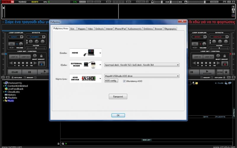

Nomizw oti o Giannis xrisimopoiei USB mikti, swsta ? An einai etsi tote to thema me to MIC exei na kanei me tin USB syndesi tou mikti. Poion mikti exeis Gianni ?
Poio einai to Sound Setup pou xrisimopoieis ?

Loipon.
Nai exo usb mikti , ton Numark cm200usb , alla den xrisimopoio tin karta tou mikti kan.
Xrisimopoio tin maya usb44 eksoteriki karta ixou.
Ki etsi exoume to eksis setarisma.
Laptop usb > karta ixou >rca miktis kai pano ston mikti karfi mikrofono
Tora pou to eipate exthes , setarisa kai tin karta tou mikti (diladi ta 2 usb apo ton mikti) ta evala se 2 diaforetikes thires usb rou laptop , apla gia na exo asfaleia se periptosi pou kati ginei me tin karta.
Les na ekana kamia patatia?
O Miktis apo piso pano apo tis eksodous ton usb , exei 2 diakoptes pou o enas leei master/ch3 kai o allos reg/ch4
ki ego tous exo sta ch 3 & 4 antistoixa.
Alla opos kai naxei den doulepsa xthes me ton mikti , alla me tin karta tin eksoteriki
Den ksero ti allo na po.
(An prepei na metaferethei to post se kainoyrgio nima , as ginei kai zito sygnomi kai synexizoume ekei.)

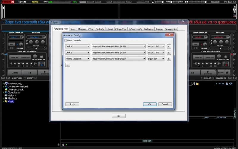

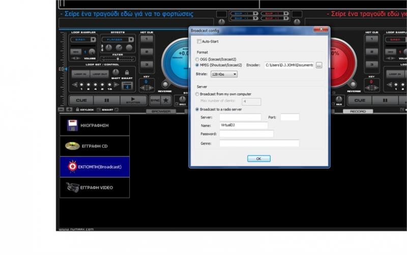

To Sound Setup poio einai ? (Config-->Sound setup)
Pws kaneis Broadcasting ? Exeis Record Loopback ?

Eixa tin entypwsi oti ekanes broadcast me to VirtualDJ, alla mallon xrisimopoieis, kapoio allo programma ?
Apo ti stigmi pou xrisimopoieis to mikrofwno ston USB mikti, an ekanes broadcasting me to VirtualDJ den tha eixes provlima. Omws den kserw ti paizei me to programma i ton tropo pou xrisimopoieis.
To gegonos oti kopike to MIC ston aera, isws exei sxesi me auto.

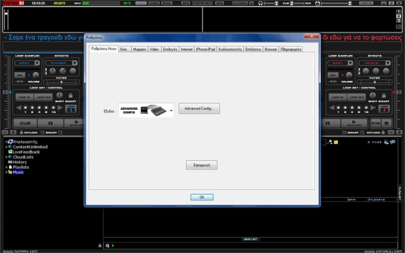

O miktis sou, sto Windows Sound Control, ton vlepei mono san Outputs i ton vlepei kai san MIC/LineInputs ?
Deksi klik sto eikonidio me to ixeiaki sto taskbar-->Syskeues ixografisis kai postare ena screenshot edw.
Posted Sun 28 Apr 13 @ 9:26 am
Mpampi mou ti mou les , vre?
POTE den exo paiksei me allo programma plin tou Virtual . _
Tha postaro ki ayo pou les , alla den nomizo na exei sxesi.
Apla leo to eksis.
Den xrisimopoio , ta usb kai tin karta tou mikti.
Apla ta exei o miktis , ta exo setarei stis thires usb tou laptop na einai etoima , gia logous asfaleias kai mono , an tyxon ginei kati me tin maya.
Kai fysika den einai pano sto laptop kan sindemena.
Epano ston mikti exo ta 4rca ton 2 kanalion , kai to karfi tou mic , kai fysika ta akoustika mou.
Ta rca pane stis eksodous tis kartas , kai i karta me to usb tis , stin idia panta thira usb tou laptop.
Ta eipa me anapodi seira , alla o.k
Episis pano stin eisodous tis kartas exo kai 2 rca , gia eggrafi , ta opoia feygoun apo to zone tou mikti.
Den ekana omos eggrafi.
Mipos se ayti ton periptosi eite kano eite den kano eggrafi prepei na exo anoixto to volume tou zone tou mikti , opos kai na xei kai na eimai stis katothi rythmiseis ?
(ennoite oti sto deck 2 exo 3 kai 4)
