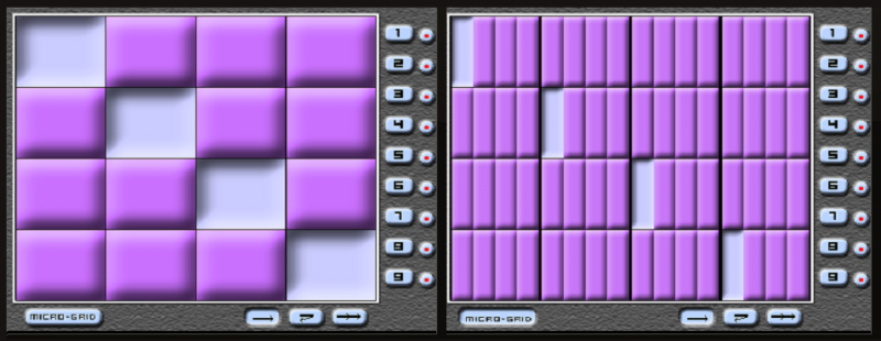

Um erro muito comum dos usuários deste efeito é pensar que ele não funciona quando está definido conforme alguma das configurações abaixo. Ao clicar “ativar”, realmente nada acontece.
Altere as configurações do grid preferencialmente ativando o microgrid (é mais fácil perceber mudanças) aperte a tecla “ativar”, e observe o resultado.

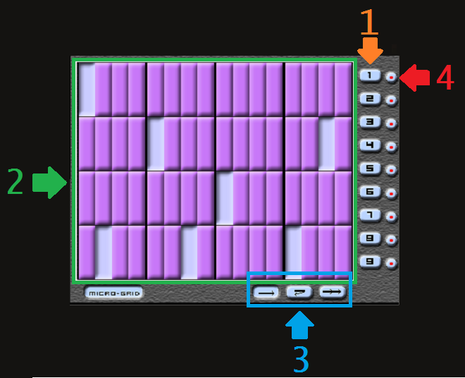

Funciona sim, abaixo tudo explicadinho nos mínimos detalhes...
- Aperte primeiro o botão numero 1
- Defina o grid (micro-grid ou macro-grid, não importa)
- Você pode também definir o play mode (one time, loop ou continuous), através dos botões com setinhas abaixo do grid.
- Clique no botão com um ponto vermelho do lado do botão do banco número 1 (pronto, seu grid está salvo)
- Clique sobre outro banco, 2 por exemplo, e repita os passos 1 até 4, até chegar ao banco número 9 e salvar o último grid.
- Ao clicar sobre o botão com o número do banco, sua configuração estará disponível para uso

Para que as configurações do grid estejam disponíveis quando vc abrir de novo o VirtualDJ, veja a figura logo acima, passo nº 4.
