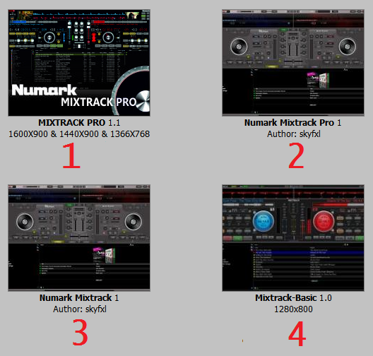

Desculpe, mas eu não posso acessar seu download center. Quando procurei dentre as skins do programa achei 4 com esta descrição. Veja a figura abaixo e identifique-a, por favor (1, 2, 3 ou 4).

É a número 3 Speedy,

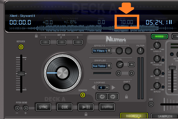

A seta laranja mostra o local do display onde está o BPM da track.
Caso você queira usar a outra skin, acesse config (setup) > aba skins, escolha a outra skin de sua vontade e clique OK. Ou então feche o VirtualDJ, acesse /documentos/virtualdj/skins e apague a skin que você não quer usar, pois assim quando reiniciar o programa retornará automaticamente à skn padrão.
