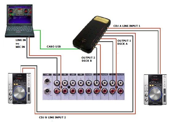

Porém a parte de gravação não está dando certo.
Quando coloco para gravar tanto com VDJ,Audacity ou Sound Forge,eles gravam o sinal de um cdj,mesmo mexendo no crossfader.
O esquema de ligação é o seguinte.
CDJs > Maya 44 > Mixer > Maya 44 > USB
Mixer-Saida TAPE > PC- Entrada LINE In
Lembrando que eu quero gravar o set sendo as cdjs independentes,não quero controlar o VDJ,pois como já sou acostumado assim,trabalhar com O VDJ está atrapalhando um pouco,até acostumar.

Sobre o problema com duração do sinal timecode, a resposta já foi dada. Inclusive, já dei esta dica em um dos meus tutoriais, mas está relacionada a usuários de vinil timecode. O problema que eles enfrentam é sujeira que se acumulava na agulha e atrapalha a qualidade do sinal. O seu problema e este outro que citei parecem não ter relação direta, mas solução é a mesma, pois nos 2 casos há uma interrupção do sinal timecode e é necessário um modo de manter a música tocando sem que haja sinal timecode nas entradas da interface (agora é só botar a cabeça pra funcionar, né?).

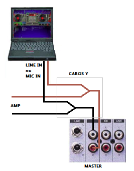

Esse é o jeito de conectar a Maya44 + CDJ-200 + Mixer + VirtualDJ de modo a gravar o áudio do seu mixer, não entendi as palavras e setinhas.
Em qualquer mixer, normalmente a saída TAPE/REC OUT recebe o mesmo sinal que a saída MASTER/MAIN/AMP, a única diferença é que a saída REC/TAPE OUT do mixer só é influenciada pelos volumes e equalizadores individuais dos canais do mixer e pelo crossfader, e a saída MASTER/MAIN/AMP é infulenciada também pelo volume master, além dos já citados.
Mas lembre-se: você tem que ter certeza que a Maya está deixando o sinal das CDJs passarem direto das entradas para as saídas da mesma. Isso é fácil perceber, basta que você tenha pré-escuta normal nos dois canais do mixer. Caso você não tenha sinal das CDJs nas entradas do mixer, verifique o painel da Maya44 (por exemplo, vc pode ter dado MUTE em uma das entradas) ou ligue direto seus CDJs ao mixer.
Se por algum motivo sua saída TAPE/REC OUT não está obedecendo ao crossfader e deixa passar sinal de somente uma das duas CDJs, acredito tratar-se de um defeito no seu mixer. Certamente não é um defeito da sua placa de som ou do computador, pois eles não tem nenhuma interferencia direta sobre o sinal de áudio que está sendo tratado pelo seu mixer, principalmente se você estiver usando somente os CDJs sem timecode.

Com estas dicas, alidas ao tutorial já informado no post anterior, acredito que você terá sucesso na gravação dos seus sets. Quer seja gravando diretamente dos seus CDJs, quer seja usando controle por timecodes, não há alteração no modo de conectar o mixer ou nas configurações para captação de áudio provindo do mixer, que está entrando na sua placa de som.
É bom observar, caso você esteja usando um VMX-300USB, que todo o malabarismo citado acima é desnecessário. Em teoria, bastaria somente conectar a USB do mixer a um das portas USB do computador, e selecionar a placa USB do mixer como origem de áudio para gravar seus sets.
Você pode, como alternativa, seguir uma das duas sugestões abaixo:
- Conectar a saída BOOTH ao seu PC ao invés da saída TAPE. A saída BOOTH é o retorno de cabine e está sujeito às mesmas regras da saída MASTER/MAIN, acredito que o volume da mesma é controlado pelo knob OUT B no painel do mixer.
- Usar 2 cabos Y e puxar o sinal diretamente da saída MASTER/MAIN/AMP e conectar ao LINE IN da sua placa de som.
