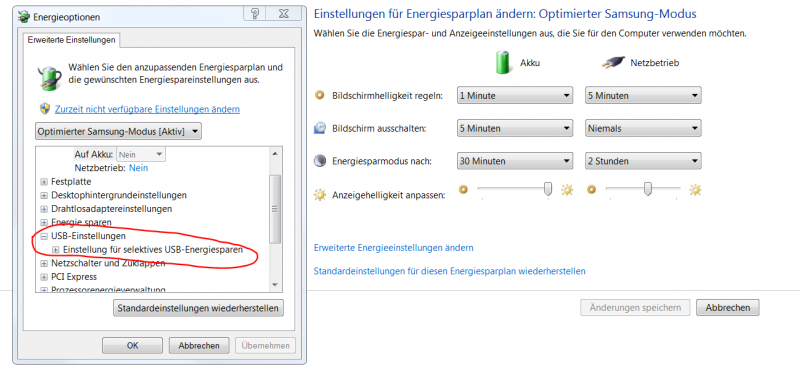

Also mit USB Option meinte ich dies hier, um sicher zu gehen.
(Hab das Bild mal von roBroY genommen, hoffe mal ist in Ordnung.)
Posted Tue 02 Oct 12 @ 7:23 am
Jepp....das passt schon...hier geht es aber nicht um das deaktivieren ( was aber auch gesetzt sein sollte) sondern um zu verhindern das der USB Port nach einer Weile in den Energiesparmodus wechselt....
