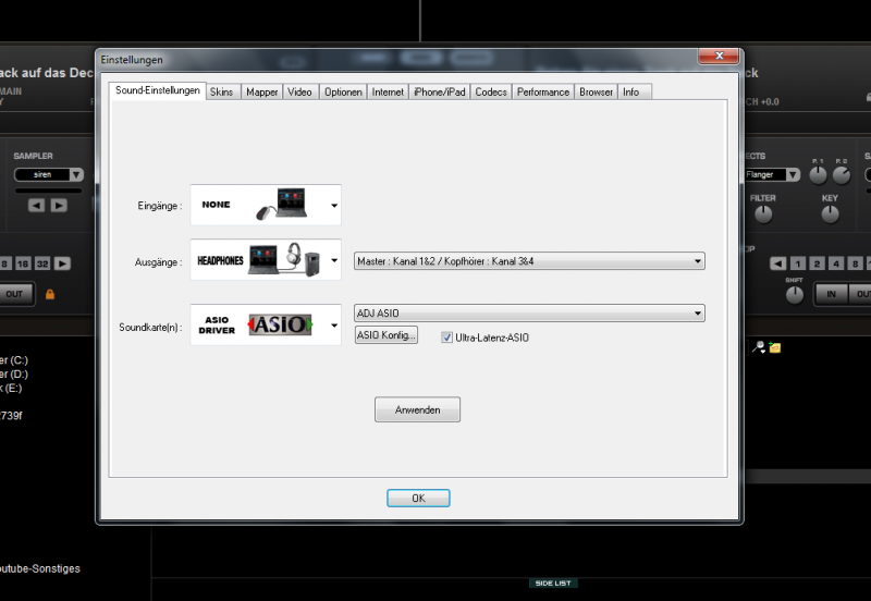

Also so schaut meine Soundconfig aus
Posted Sat 14 Jul 12 @ 9:18 am
Wenn ich mich nicht täusche, müßtest Du bei Ausgänge "Advanced Config" haben.
Deck 1 = Output 1&2
Deck 2 = Output 1&3
Soundkarte: ADJ (die der VMS2)
Asio:
Midilog1 = Out 1&2
Midilog2 = Out 3&4
Habe zwar die VMS4, aber sollte nicht viel Unterschied sein.
Edit: Bei Dir sind momentan Deck 1 und Deck 2 auf Kanal (Out) 1&2 geroutet.

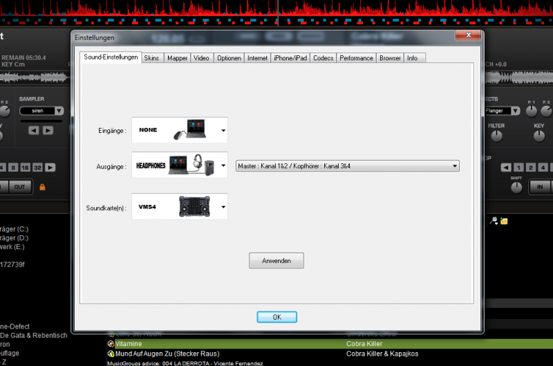

Auch wenn ich Soundcard auf VMS stelle, keine Änderung
Posted Sat 14 Jul 12 @ 9:21 am

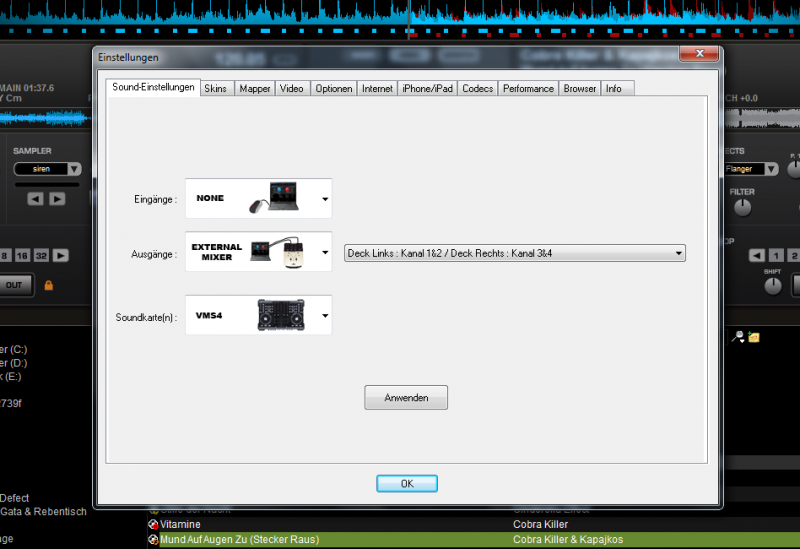

so wie es aussieht, Seite 7 Hilft :)
hab jetzt auf Eternal Mier gestellt und es sheint zu klappen. Headphones dachte ich halt, da es bei der RMX so funktionierte.
Guggt nu so aus:
Guggt nu so aus:

Durchgelesen hab ichs ja, nur nicht beachtet, dass ich auf External stellen muss.
Aber trotzdem danke :)
