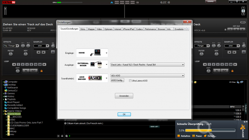

Könntest du mal bitte auch noch 2 Screenshots von
1. Der VDJ Soundconfig machen und
2. Von dem American Audio Controlpanel (Start -> Programme -> American Audio)

is das so in ordnung?
Posted Fri 29 Jun 12 @ 9:33 am

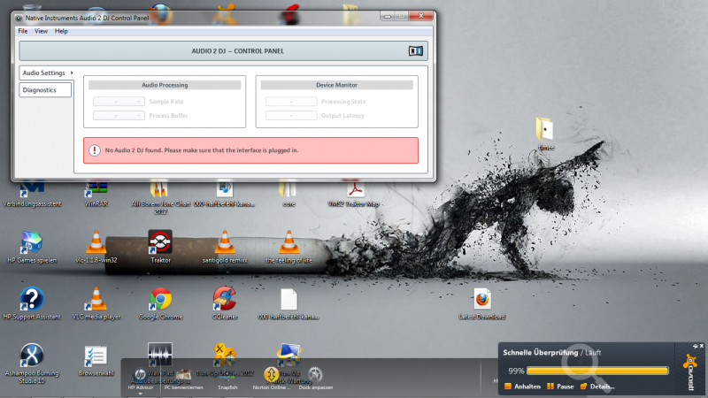

Nee nicht von dem Audio 2 Control Panel.
Von American Audio...
Das ist das Treiberprogramm von deiner VMS2...

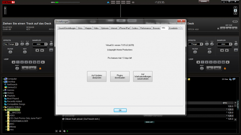

Und wenn du schon dabei bist, dann mach mal bitte auch noch ein Screenshot von der VDJ Config und dort auf dem Tab "Info".

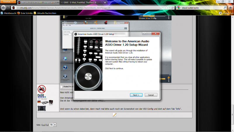

Posted Fri 29 Jun 12 @ 10:25 am

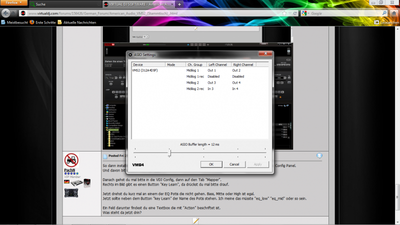

So dann installier mal bitte den Treiber (1 Bild)... und gehe dann auf Start - Programme - American Audio - Config Panel.
Und davon bitte auch noch ein Bild.
