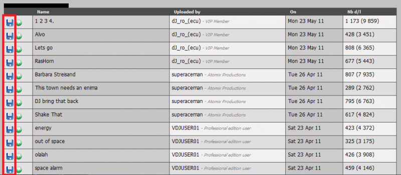

Não tem mistério nenhum... acesse a qui no site, na seção de downloads, a guia SAMPLER
Depois, escolha o sample que irá fazer o download, e clique no respectivo disquete ao lado da descrição.

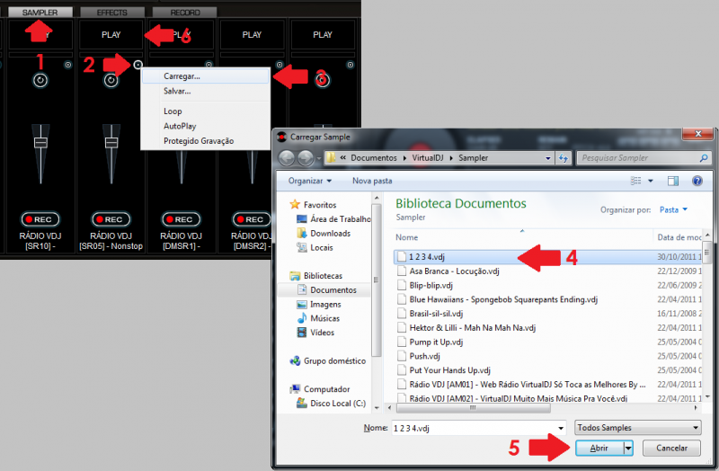

Após localizar o sample, mude-o de pasta. Todos os samples do VirtualDJ (extensão .vdj) ficam armazenados na pasta Documentos/VirtualDJ/Sampler. Coloque seu novo sample nesta pasta.
Para usar o sample, acesse o VirtualDJ guia SAMPLER, clique no botão parecido com um “alvo” do slot que vc utilizará (existem 12 slots) e escolha a opção “load/carregar”. Navegue até a pasta onde está seu sample, e clique sobre ele. Para usar o sample, clique sobre o botão “PLAY” do respectivo slot, ou os atalhos F1 a F12 conforme número do slot carregado.
