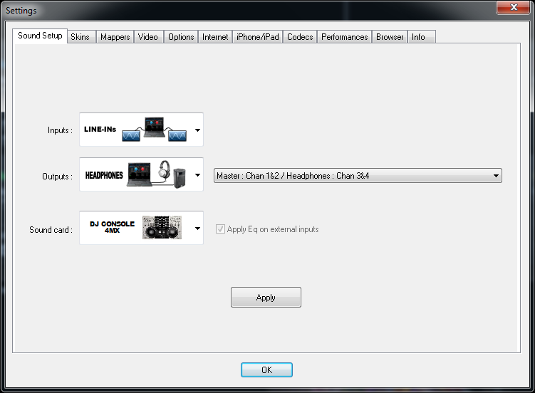

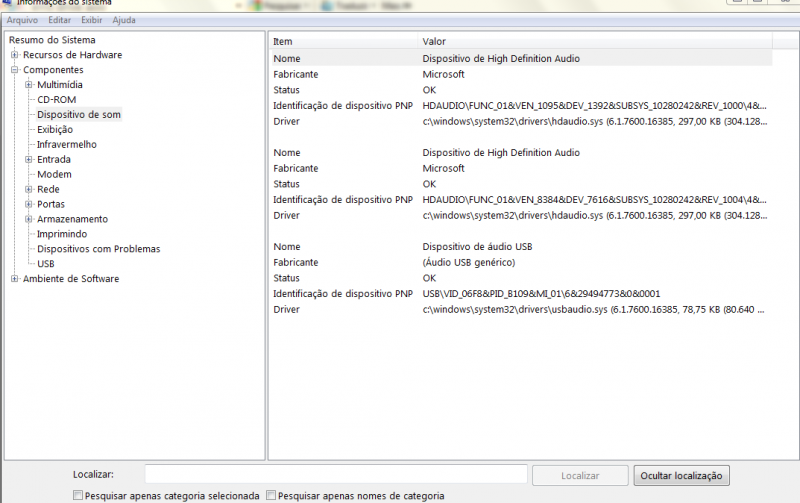

mais uma imagem para ver se ajuda.
to em desespero!!!!!
Posted Fri 06 Apr 12 @ 10:37 am
Parece fácil, você está com erro porque sua placa está em WDM. O asssunto já abordado no fórum pelo menos umas 3 vezes, clique aqui e procure neste outro tópico, um post meu de 15/06/11 em resposta ao djgodoy31. O problema dele foi com uma Hercules RMX, mas a solução é exatamente a mesma.
Posted Fri 06 Apr 12 @ 12:03 pm
Speedy, procurei sobre o asunto mas não tinha encontrado.
Agradeço pela ajuda e vou fazer a configuração recomendada.

Basta conectar os equipamentos na traseira do controlador, entrar no gerenciador Hercules e habilitar os inputs pata boosted lilne level. Coloque uma música pra tocar no CDJ e aperte o botão SOURCE referente ao canal em que o mesmo estiver ligado.
Posted Tue 15 May 12 @ 7:53 pm
entendi, funcionou mesmo, só não tem como controlar os volumes do cdj com a controladora, pois o volume da controladora hercules não controla os volumes do cdj, uma pena, mais valeu, obrigado mesmo pela dica.
Posted Tue 15 May 12 @ 8:54 pm
Verifique na guia ADVANCED e mude a opção OUTPUT 1-2 HARDWARE MIX OPTION para "USB streaming 1-2 plus line in 1-2" e verifique se assim os controles de volume passarão a atuar nas entradas externas.
Aqui eu fiz um teste realizando uma pequena alteração no sound setup do programa, mas somente com VirtualDJ Pro Full seria possível tal modificação. Com esta alteração, realmente o volume do CDJ é controlado pelos deslizantes do controlador e com um benefício: você poderá aplicar efeitos do VirtualDJ na música que seu CDJ estiver tocando.
Posted Tue 15 May 12 @ 10:05 pm

ok Speedy, obrigado pela atenção, vou verificar se com o virtual dj le consigo fazer como vc me explicou ou seja: Verificar na guia ADVANCED e mudar a opção OUTPUT 1-2 HARDWARE MIX OPTION para "USB streaming 1-2 plus line in 1-2" e verificar se assim os controles de volume passarão a atuar nas entradas externas ok? se conseguir volto a manter contato.obrigado.
Posted Wed 16 May 12 @ 6:45 pm
bem, fiz conforme me falou e na versão virtual dj le os volumes da minha controladora hercules 4mx não funcionou para os dois cdjs externos ligados nela mesmo mudando la na guia advanced, vejo então que somente na versão full deve funcionar.estou com outra dúvida.ainda não registrei meu virtual dj le porque li lá no tópico que se registrar uma vez e derepente meu pc ter um problema e ter que formatar, não poderei usar o mesmo serial de novo, bem pelo menos entendi isso, estou certo ou entendi errado? obrigado pela atenção.
Posted Thu 17 May 12 @ 9:29 am
agora acabei de testar tb na versão do virtual dj pro full de um amigo e fiz como vc descreveu pra mim no gráfico acima e tb os volumes não funcionaram na controladora.não entendi o porquê, pois fiz como vc mostrou, me desculpe estar batendo neste assunto é porque teve uma festa onde estava tocando que precisei de uma determinada musica que não estava no meu pc e tive de colocar a musica no meu cdj, consegui, mais o volume tive que mexer na mesa de som onde estava ligada a controladora para entrar com outra, quer dizer não deu pra mixar, não teve como pois mesmo eu deixando o volume da controladora em zero a musica continua a tocar.em todo caso mesmo assim essa controladora da hercules 4mx pra mim é uma das melhores, estou muito satisfeito com ela.
Você apertou o "Source"? Você usou VirtualDJ Pro Full "genérico"? Você usou versões antigas do programa? Você se lembrou de alterar os padrões de entrada no gerenciador do Hercules para boosted line level quando testou no micro do seu amigo? Pense nas respostas e descobrirá o motivo da falha. Ative o período de testes (Trial) da sua versão LE, e faça os testes em uma plataforma confiável.
