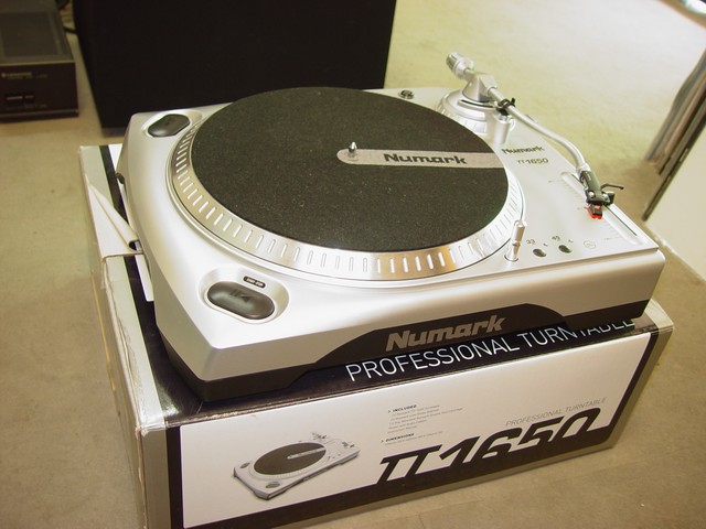

Tengo la N4 y tengo una duda acerca de ella. Tengo pensado comprarme un plato ( giradiscos) pero no se cual puede ser compatible para el code vinyl ya que en la web te dicen el ttusb, sirve cualquier plato? yo habia pensado en este:
habria algun problema?
Posted Tue 29 Jan 13 @ 7:42 am
El plato no importa lo que importa es el disco de vinil de código de tiempos que compres.
La N4 es compatible para el timecode, más para ello requiere actualizarse a la versión completa del programa, con su versión limitada esto será posible sólo por los 20 días de prueba luego de que todo regresa a los límites de su versión
