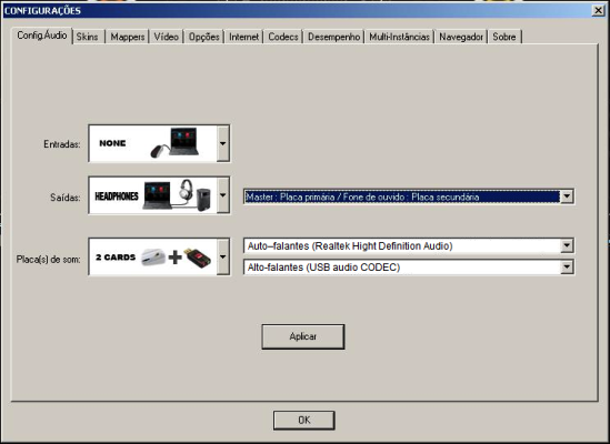

Amigo, comprei uma UCA202 só para conseguir a bendita da pré-escuta e não estou conseguindo configurar. Tentei de tudo quanto é jeito. Segue abaixos as opções:
ENTRADAS } NONE
SAÍDAS } HEADPHONES } Master: Placa primária/Fone de ouvido: Placa secundária
Master: Placa secundária/Fone de ouvido: Placa primária
PLACAS DE SOM} 2 CARDS: Driver de som primário
Alto-falantes (USB audio CODEC)
Realtek Digital Output (Realtek Hight Definition Audio)
Auto–falantes (Realtek Hight Definition Audio)
Auto –falantes (Realtek Hight Definition Audio)
Se puder me ajudar, agradeço. Obrigado

Como já escrito anteriormente, por favor siga as orientações do tutorial "Guia completo para pré-escuta com VirtualDJ", para acessar basta clicar aqui. Os primeiros posts do tópico referem-se a um guia completo para configuração de pré-escuta com o programa.

Speedy, veja bem. Só consegui a pre-escuta com o fone no notebook. Não teria que funcionar na interface? Queria colocar o som do note como primário e a apenas a pré-escuta na interface, pois no primário tenho possibilidades de melhorar a qualidade do som. Não tenho outros equipamentos instalados, apenas duas caixas ativas....... Do jeito do cabinho Y tava melhor e + barato.........Será que joguei meu dinheirinho no lixo? Obrigado

Você não perdeu seu dinheiro, apenas está fazendo algo errado e não seguiu a dica que dei... vou escrever de novo o conteúdo deste outro tutorial aqui.
O caminho é esse, basta definir o driver da placa de som do note Realtek Hight Definition Audio como primário (primeiro menu drop-down) e o driver USB audio CODEC da UCA como secundário (segundo menu drop-down). DESDE QUE as duas placas estejam funcionando corretamente.

speedy53 wrote :
...basta acessar no painel de controle o gerenciador de áudio do Windows e alternar entre suas placas qual será o dispositivo padrão para reprodução de som. Depois role um som qualquer no WMP. Não se esqueça de mudar o plugue dos seus alto-falantes ou fones de ouvido do dispositivo de saída após alternar para dispositivo padrão. Caso você não ouça nada em qualquer uma das saídas das placas, verifique volumes, reveja conexões e atualização de drivers.
Então, uma vez que as placas estão funcionando perfeitamente, a única coisa a ser feita é configurar o programa (...) Acesse no menu “Configurações” a aba “Sound setup/Config. Áudio” e proceda conforme abaixo:
ENTRADAS = “NONE” (Nenhuma) – para pré-escuta, não é necessário nenhum sinal externo de referência para o programa.
SAÍDAS = HEADPHONES – deste modo, você dirá ao programa que quer duas saídas de áudio, sendo uma MASTER e outra para FONES DE OUVIDO. Em frente a esta caixa, temos um menu drop-down que será futuramente mencionado.
PLACA(S) DE SOM = 2 CARDS – ao definir esta opção, estamos dizendo ao programa que usaremos duas placas de som.
No menu drop-down em frente a esta caixa, escolheremos entre os drivers detectados pelo VirtualDJ, qual deles corresponde à placa de som primária, e qual deles corresponderá à placa de som secundária. Clique aqui caso não tenha feito a identificação correta, e leia o tópico 3. Nunca defina neste menu a opção “driver de som primário”, isto pode acarretar mau funcionamento do seu sistema.
Agora, no menu drop-down localizado em frente à caixa SAÍDAS, defina a seguinte opção: MASTER : PLACA PRIMÁRIA / FONE DE OUVIDO: PLACA SECUNDÁRIA. Isso não foi feito antes, pois os valores deste menu são alterados conforme a opção definida na caixa PLACA(S) DE SOM. E também, as funções atribuídas às placas de som podem facilmente ser invertidas neste menu, caso você faça alguma inversão ao conectar seus fones ou amplificador.

Amigo, obrigado pela atenção e esforço em tentar resolver meu problema. Li, reli , testei tudo e cheguei à conclusão que me equivoquei com relação à funcionalidade da interface, pois achava que desse para usá-la conectada com as caixas de som ativas e também com o fone de ouvido (para pré-escuta), pois quando configuro em Master a placa do note e Secundária para fone na interface, tenho que plugar as caixas no note e o fone na interface, e quando do contrário, ou seja, em Master para a interface e secundária para o note, tenho que plugar as caixas na interface e o fone no note. Então, se não estou enganado, para usar as caixas no note e apenas o fone na interface, ou vice-versa, poderia ter comprado uma plaquinha de som USB, tipo pen drive, 10x mais barato.
Posted Thu 06 Oct 11 @ 12:02 pm
Você está certo.
A saída MASTER exige 2out (stereo L+R) e a saída HEADPHONES (pré-escuta) precisa mais 2out, total 4out.
A placa UCA possui somente 2out, igual aqulas plaquinhas de 17 contos do ML, portanto não é possível utilizá-la ao mesmo tempo para pré-escuta e master. Realmente ela engana pois tem saídas RCA e mais um plug pra headphone, mas trata-se de somente uma saída.
Mais uma vez, infelizmente você não conseguiu atingir seu objetivo pois ignorou as dicas anteriores. Lembra da outra placa que vc mandou link do mercado livre? Aquela placa tem 3D analógico (6out) e somente com ela seria possível seu objetivo, ou seja, pré-escuta e master saindo de uma só placa. Releia o que escrevi.
Eu também escrevi que é indiferente se vc comprar uma ou outra, pois vc obterá o mesmo resultado seja com uma só placa do link do ML (VirtualDJ em modo 4.1 card) ou duas placas (VirtualDJ em modo 2 card).
