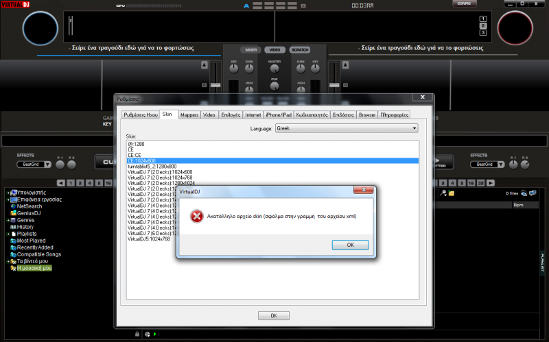

Καλησπέρα παιδιά. Θα ήθελα μια μικρή βοήθεια σχετικά με το πρόγραμμα Skin Resize Tool.
Έχω κατεβάσει την τελευταία Version του προγράμματος την 2.5 (Skin Resizer Tool version 2.5.0 http://www.virtualdj.com/addons/7187/Skin_Resizer_Tool.html)
Συγκεκριμένα διάβασα από αυτό εδώ το Topic του Forum http://www.virtualdj.com/wiki/Skin_Resizer_Tool.html έκανα ακριβώς ότι αναγράφει στο παράδειγμα αλλά δυστυχώς δεν τα κατάφερα. Δημιούργησα το Skin Και το πέρασα μέσα στα Virtual Skin (συγκεκριμένα UN RAR) το θέμα πως την στιγμή εκείνη που πήγα να επιλέξω το Skin που έφτιαξα εμφανίστηκε ένα μήνυμα <<υπάρχει σφάλμα στη γραμμή xml>>
μήπως φταίει που έβαλα τα 2 αρχεία xml & image αποσυμπιεσμένα μέσα στα skin, και πάλι όμως όταν τα συμπιέζω δεν μου τα αναγνωρίζει το Virtual δηλαφη δεν τα βλεπω.
Εγώ θέλω να διαμορφώσω το συγκεκριμένο Skin http://www.virtualdj.com/addons/8875/C_E_.html
Και για PC & Mac επειδή είναι αρκετά μεγάλο (1280x800). Και εγώ θέλω να το κάνω 1024x800 & 1280x1024 ώστε να μπορώ να δουλέψω καλύτερα.
Εγω μονο το μεγεθος θελω να αλλαξω οχι το χρωμα.
Θα μπορούσε κάποιος να με βοηθήσει?
(Θα μπορούσε κάποιος να μου πει τι να κάνω η έστω να μου φτιάξει κάποιος που ξέρει τα Skin)
Ευχαριστώ πολύ για τον χρόνο σας με εκτίμηση Κώστας.

H ekdosi pou katevases einai i limited, i opoia se afinei na kaneis resize mono sto idio ratio (analogia). Dld ena skin 1280X800, mporei na sto kanei 1440X900 i 1024X640, pantws oxi stis diastaseis pou aneferes pio panw. Tha prepei na kaneis ena mikro dontation ston dimiourgo, wste na anavathmiseis tin ekdosi se full kai na mporeis na kaneis to legomeno browser resize.
Kata ta alla, to programma, sou ftiaxnei toso to xml oso kai to bpm arxeio, kai ta apothikeuei sto folder pou esy tou orizeis. Meta prepei auta ta 2 arxeia na ta zippareis (se .zip oxi rar morfi) kai na to valeis sto Virtualdj\Skins folder.
