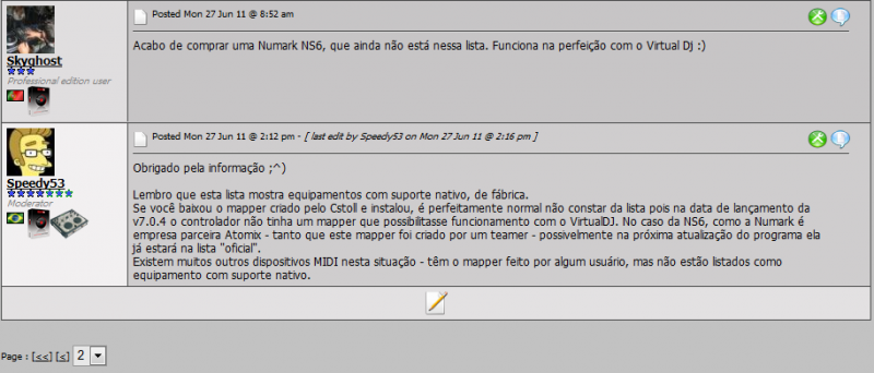

Complementando, segue uma informação sobre NS6 extraída do tópico "Lista definitiva de Hardware"
Posted Mon 18 Jul 11 @ 6:13 pm
