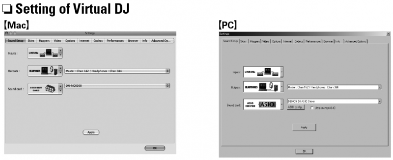

Amigos,
eu tenho um DN-MC6000 e já tive \"problemas\" na pré-escuta, mas era somente configuração. Eu uso um mapeamento não padrão, mas somente porque quero que os faders centrais sejam os decks 1 e 2 e os \"externos\" o 3 e 4.
djxandejau,
as configurações necessárias no Virtual DJ estão na imagem anexa. Depois que você conferir essa configuração, apague os CUEs acima dos faders, gire o botão do PAN para a esquerda (posição CUE) e pressione o CUE somente a cima do fader correspondente ao deck que você quer pré-escutar. Veja se funciona.
Desculpe se eu estiver lhe passado o óbvio ou alguma coisa que você já tenha tentado. Como está tudo funcionando, acho que posso lhe ajudar a resolver esse problema.
Abs,
Márcio
djxandejau,
