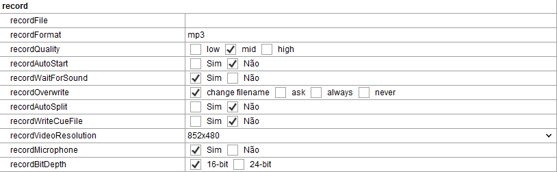

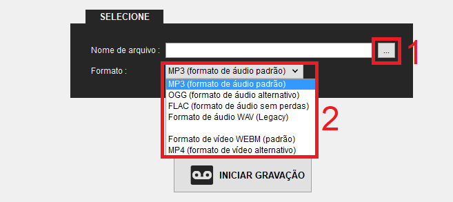

Para qualquer teste, utilize o VirtualDJ oficial. Baixe aqui mesmo no site e nunca obtenha cópias em qualquer outro lugar da internet.
Verifique qual encoder está em uso para criação dos arquivos gravados (qual formato do arquivo de saída) conforme definido em 2. Tente outros encoders e observe o comportamento.
Observe ainda se o local onde os arquivos são gravados tem espaço suficiente conforme definido em 1. Por exemplo, se por engano você escolheu a mesma partição onde está instalado o sistema operacional, o arquivo ficará pequeno por limite de espaço. AInda, neste caso é importante verificar suas permissões de pasta, pode ser que você não tenha permissões para gravar arquivos em seu sistema.
Observe também se a opções de gravação do programa estão definidas conforme padrão.
