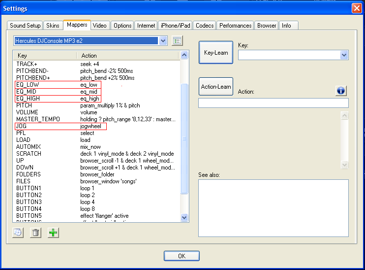

Caso usando a versão LE de fato, é muito improvável que o mapeamento esteja incompleto. Observe em config > mapper se os botões de equalização e jogwheel já tem funções assinaladas, antes de tentar um mapeamento. Se já tiverem, será inútil remapear. Abaixo eu assinalei os botõews do mapper da MP3 E2 responsáveis por estas funções. Caso você não as tenha, basta incluir usando as teclas "key learn" (ao apertar basta mexer o botão e o programa reconhece) e "action learn" (a apertar, basta clicar no item da skin responsável pela função e a mesma é assinalda automaticamente), ou então escrever no campo "action" exatamente a mesma função mostrada abaixo no mapper (eq_high, eq_low, eq_mid, jogwheel).

Não, não consigo resolver a situação. Já fiz tudo o que me indicou e nada. Á fente da key JOG está na action "settings" e não consigo trocar. Nas de equalização em frente na action está correto mas os comandos na mesa não respondem.....

A versão LE/OEM fornecida com seu controlador não permite customização de mapper, então. Por isso vc não conseguiu.

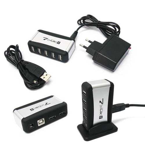

Se precisar em último caso de um HUB que ele seja auto-alimentado, ou seja, ele tem q ter uma fonte de energia independente, que seja ligada a uma tomada, e não pode depender da fonte de alimentação do computador. Abaixo, uma figura de HUB auto-alimentado.
Quando se usa um HUB "comum" a capacidade de fornecimento de energia da porta USB é dividida pelo número de portas do HUB, por consequencia se o aparelho nele ligado depender de uma quantidade de energia maior do que a porta pode oferecer, os problemas de funcionamento acontecerão.
![](/image/46171/54584/11026.jpg)
