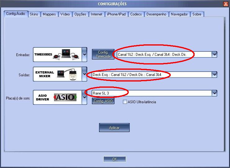

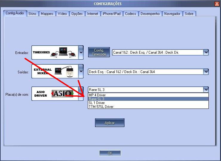

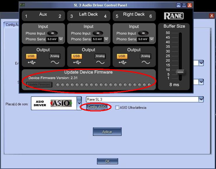

Moya123 recebi mais um pedido para passar as configurações da SL3 no VDJ, ok vou postar um passo a passo de como vc deve ligar a SL3 no VDJ.
1
Primeiro de tudo vc de atualizar o Firmware de seu Box para a versão 2.31, como fazer??
Conecte o SL3 ao programa Scatch Live se possível use também a ultima versão disponibilizada no site, hoje a 2.2.0 (22033)
Entre em Setup e na aba Hardware teremos Firmware, se estiver atualizado aparecerá assim (foto abaixo), caso contrário aparecerá um botão para a devida atualização, clique nele e aguarde terminar, não desconecte a SL3 enquanto faz o procedimento da atualização.
Terminada feche o programa.
2
Segundo vá até o site oficial e baixe o drive Asio para a sua plataforma e instale-o.
Drive Download Site -> http://serato.com/forum/discussion/351147
3
Terceiro, depois de instalado o Drive Asio abra o VDJ encontre o SL3 e configure conforme a foto abaixo.
4
Quarto, entre em Config Asio para abrir o painel de controle do SL3 para os ajustes finais e de Firmware.
Obs.: Se vc estiver utilizando um Sitema Operacional de 64Bits (Mac ou Windows) o programa VDJ não irá funcionar com a SL3 mesmo que vc instale o drive 64Bits, pois o programa VDJ é de 32Bits e não reconhece periféricos 64Bits ainda.
Espero ter ajudado a muitas dúvidas.
Aquele Abraço
