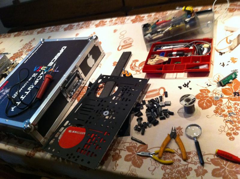

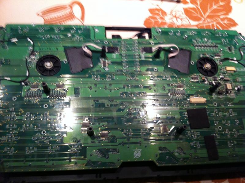

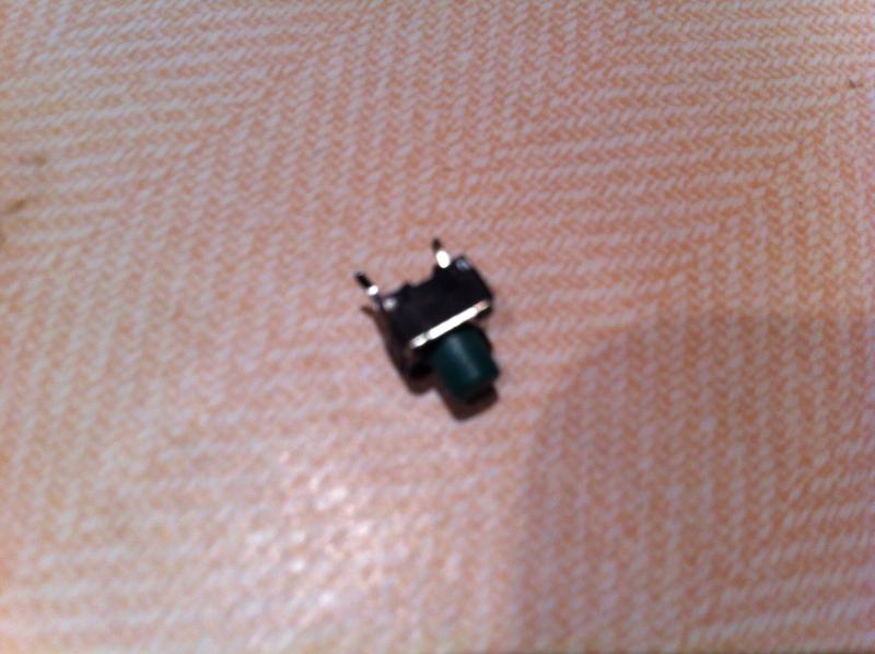

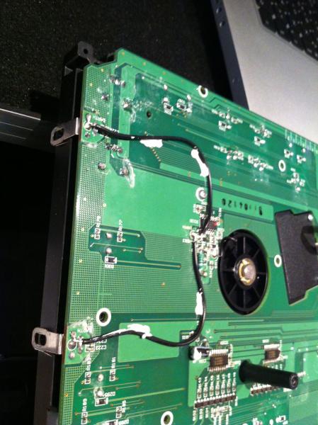

Ecco fatto, spesa 20€ qualche ora d\\\\\\\\\\\\\\\'impazzimento e niente più... se dovevo mandarla alla Cofipo . . . ne passava di tempo ed avrei avuto comunque pagato il corriere,
![](/image/48162/94502/IMG_0902.jpg)
![](/image/39773/94503/IMG_0905.jpg)
![](/image/18274/94504/IMG_0906.jpg)
![](/image/66441/94505/IMG_0911.jpg)
per arrivare ai micro occorre smontare completamente tutto il pannello liberandolo dai potenziometri, mentre il crossfade è agevole basta togliere la maschera superiore.. almeno quello
comunque il lavaggio della scheda madre (si vede nelle foto) è stato fatto così come veniva ed anche il micro è di bassa qualità ed infatti non ha durato un gran chè (poi magari ci sono partite che durano di più )

Caro ErikVeejay per prima cosa mi complimento sul tuo intervento home made.
Premetto che ho avuto modo di contattare la ditta Cofipo e posso dire per mia esperienza che è un ditta seria e pronta a rispondere ai quesiti ed ad assistere il cliente. I tempi di attesa, come tutte le attività, dipendono anche dal periodo.
Per quanto riguarda la qualità della schede mi permetto di aggiungere alcune considerazioni basate sulla mia esperienza che ho in campo della tecnologia dell' assemblaggio delle schede elettroniche.
Ti premetto che dalla foto non capisco bene i dettagli, ma in linea generale le schede di ultima generazione di solito non vanno lavate in quanto prodotte con creme saldanti NO CLEAN, per cui se vengono lavate si generano reazioni chimiche e deposito di sali nei giunti che a lungo andare possono creare problema. Forse quello che vedi sono residui di flussante, per rendermene contro dovrei vederla dal vivo oppure aprire la mia console. Può essere che è stata saldata con processo vapour phase, che è molto preciso, ma talvolta lascia residui (innocui) di flussante. E tipo una polverina bianca?
C' è anche da aggiungere che in questo ultimi anni che gli assemblatori terzisti per legge hanno dovuto convertirsi al processo LEAD FREE, cioè utilizzare leghe saldanti senza piombo.
Questo ha causato un cambio tecnologico delle attrezzature in quanto le nuove leghe senza piombo hanno un punto di liquido di ben 30 gradi superiore ed una curva termica con una finestra ben più ridotta rispetto alle leghe con piombo ed anche un maggiore stress sulla componentistica stessa.
Ti dico questo perchè in linea generale questo ha creato problemi tecnologici non di poco conto nella fase di start up.
Non vorrei mai che, come dice bazooka, sei stato un po sfortunato ed avere beccato una console piuttosto sfortunata.
Detto questo, sfortune a parte, aggiungo che effettivamente gli swicth impiegati da Denon vanno migliorati ed ho già avvisto da tempo la casa madre interessandola al problema.

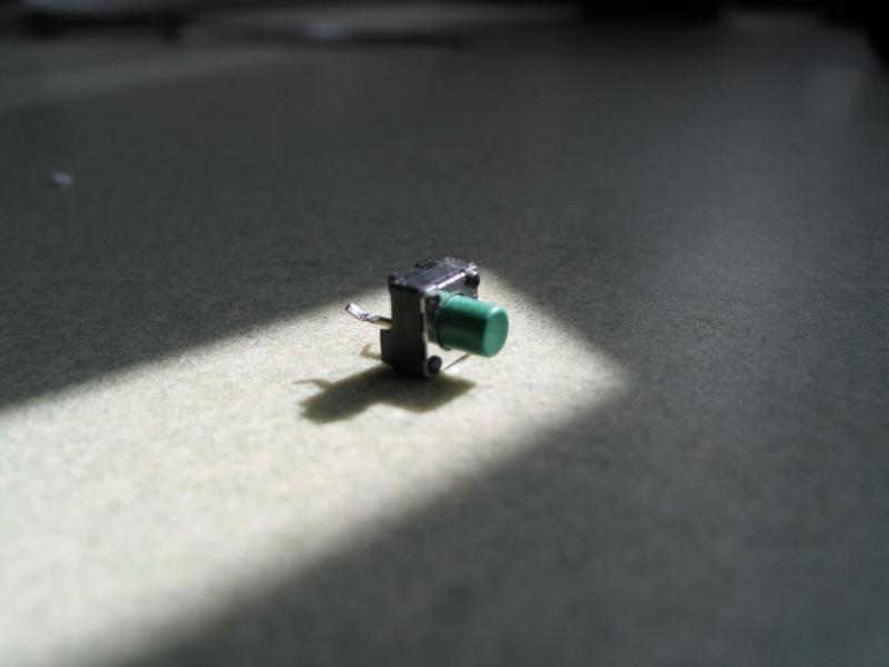

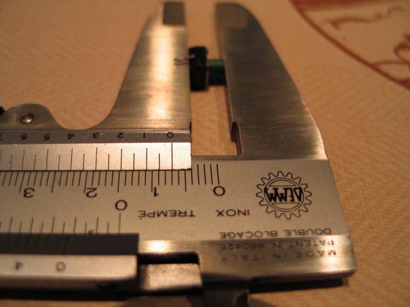

@Psxbox
Il componente è reperibile in un buon negozio di componenti elettronici
è un semplice interruttore micro a 2 piedi, l\\\\\\\'importante è l\\\\\\\'altezza come da foto che ho messo che deve essere di 7mm (non premuto) se lo trovi più alto lo puoi sempre tagliare ed abbassare con un pò di pazienza forbici e lima (tanto ne puoi prendere in quantità costano pochi centesimi)

@Psxbox
![](/image/1672/94552/IMG_0003.jpg)
![](/image/13178/94554/IMG_0001.jpg)
Posted Wed 25 Jul 12 @ 2:39 am
Grazie ;-)
Posted Wed 25 Jul 12 @ 2:53 am
