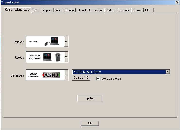

[quote=moramax]mentre in mixer esterno e in wdm come io e alex abbiamo verificato. Con questa configurazione anche il mic si registra senza problemi.
E nel pannello delle impostazioni audio , in ingresso bisogna selezionare mic in ?

Salve, ho appena acquistato una Denon MC6000, bella consolle.... configurata seguendo tutte le indicazioni, ma purtroppo mi funziona solo come scheda audio, sembra che il mapper che comunque risulta in virtual dj nn riceva nessun tipo di segnale dalla consolle.... in pratica l'audio c'è.... ma nn funziona nient'altro.... premetto che ho seguito tutte le indicazioni ce ho trovato nei vari forum...ho configurato a 2 deck e a 4 deck.... ma il problema persiste... ho provato a questo punto a installare traktor che è allegato alla consolle..... stesso problema.... cosa può essere....???? help me
Posted Sat 15 Oct 11 @ 7:09 am
ciao,
hai installato anche i driver presenti sul cd?
Potrebbe essere quello il problema
![](/image/79161/73991/Cattura.JPG)
dovresti vedere questa opzione quando selezioni l'uscita audio dalle impostazioni
Posted Sat 15 Oct 11 @ 9:15 am
Ammesso che sia un problema di drive, mi sembra strano che funzioni la scheda audio senza i drive !
Prova ad andare indietro alla pagina 11 di questo Topic.... non vorrei che ti sia capitato ciò che è capitato a me,
che ho involontariamente cambiato il canale di trasmissione dei segnali MIDI.
Leggi il manuale e verifica. ;)
Buon mix da Max....'(-_-)'
