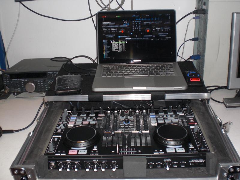

Mi era stato chiesto come si presentava il tutto nel flight case. Ecco quì una fotina scattata al volo:

No niente...(il docking avevo capito che era un talkover, ma non lo clicco mai) non mi entra il mic sul rec...provate tutte...e tutto è aggiornato e configurato come detto sopra....maremmaciuca! (che belllooo il tuo case Moraaaaaaaaaaaaaa) (invidiainvidiainvidissimaaa)
