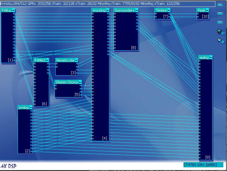

Το προβλημα ηταν οτι με ASIO Drivers, το VDJ δουλευε την Soundblaster σαν δικαναλη Left-Right και για τα 2 decks και δε μου εδινε αλλο καναλι στο μικτη μου,
εως και την εκδοση 6.1.2.
Τωρα ομως που υπαρχει το "advanced configuration" στο "sound setup" της v7, η καρτα ηχου με ASIO δουλευει τωρα σαν πολυκαναλη μια χαρα.
ASIO FOR EVER. (Μολις αλλαξοπιστησα). ;)
Μολις καταλαβα οτι ολα αυτα ηταν καθαρα θεμα καρτας ηχου. Η Soundblaster Live! πουλιωταν ως 4καναλη ενω στην ουσια ειναι 6καναλη με συνδεση SPDIF φυσικα (λιγο μετα εβγαλε κανονικο 6καναλο μοντελο με 3 outputs). Aπλως, επειδη εχει μονο 2 outputs δινει μονο μπροστα (1&2) και πισω ηχεια (5&6). Το κεντρικο και sub καναλια (3&4), τα μιξαρει με τα 2 μπροστινα (1&2). Για αυτο και το VDJ μου εβγαζε και τα 2 decks στο μπροστινο καναλι (1&2).
Ενα αλλο καλο που εχουν τα KX Drivers για τη SB Live! ειναι οτι μπορεις να κανεις Rewire με το
KX DSP.
(Αυτο δε μπορεις να το κανεις με τα original drivers της soundblaster).
Ετσι λοιπον καταφερα να στειλω στην εξοδο των ακουστικων, στο μπροστινο πανελ που εδινε η Live! Platinum, το καναλι center - sub (3&4)
Τωρα εχω 3 εξοδους και 6 ξεχωριστα καναλια.
Αν υπαρχει καποιος με παρομοια καρτα ηχου, θα βρει σιγουρα τη υγεια του με τα KX.
Εγω παντως τη βρηκα!!! Ακομη και ο ηχος ειναι καλυτερος.
