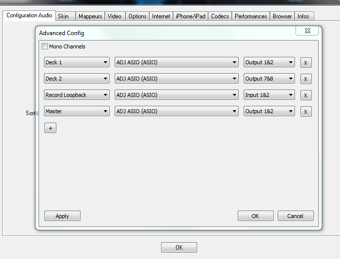

Alors j\\\'ai suivis à la lettre vos instructions !! Pas de deck 3 et 4 pour moi.........De plus c\\\'est la confusion total pour les decks 1 et 2 !! le fader fonctionne le coup d\\\'apres il ne marche plus... J\\\'avais assigné auparavant le deck 1 sur le potard 1 et le deck 2 sur le potard 2. Cela m\\\'est désormais plus possible deck 1 sur potard 2 et deck 2 sur potard 3. Les cf A et B ne repondent pas... :-(

Il faut sélectionner avant une des skins en 4 decks dans l'onglet Mappers, puis tu configures l'audio advanced config voila.

limol wrote :
Il faut sélectionner avant une des skins en 4 decks, dans l'onglet Mappers puis tu configures l'audio advanced config voila.
je confirme.

J'ai mis la skin 4 decks et effectivement j'ai pu parametrer selon l'exemple que vous m'avez gentiment montré. Je viens donc de tester VDJ 7 avec 4 decks !!!! j'ai du boulot .... Pour commencer ça craquait un peu mais ça à l'air d'avoir disparu... Par contre avec la skin 4 decks pour gerer 2 decks de plus c'est chaud !!! les deux decks qui sont pilotés par la vms4 sont le potard 1 sur le deck 1 de la skin. Le potard 2 correspond au deck 3 (mais plioté par la souris) le potard 3 au deck 4 (également piloté par la souris) et le potard 4 au deck 2 piloté par la vms4.
