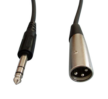

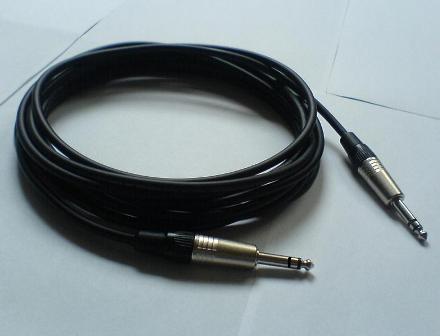

Amigo, uma errata no meu post anterior. Abaixo refaço o parágrafo.
As saídas 1/4 da Hercules RMX são balanceadas, e estas saídas usam 3 pinos comuns em sistemas STEREO. Vc usará nestas saídas um plug macho STEREO 1/4 em cada saída. Na outra extremidade, depende de qual tipo de entrada do amplificador. Exemplo 1: Se ele tiver entradas femea 1/4, você usará um cabo com plug STEREO macho 1/4 em cada entrada. Exemplo 2: Se o amplificador tiver conectores femea XLR, você precisará de um cabo 1/4 STEREO x 1 macho XLR.
Abaixo, fotos de cabos mais comumente usados para conexão de entradas/saídas balanceadas.
%201ft-plugs_500.jpg)
Ligar as saídas RCA da controladora em uma entrada BALANCEADA (jacks 1/4 são comuns em sistemas balanceados) pode levar a falha no sistema e dano no equipamento. Um cabo como o sublinhado acima somente poderia ser usado caso o mixer/PA em questão tiver entradas DESBALANCEADAS. Atenção!
Eu recomendaria precaução. Tenha os seguintes cabos à mão, daí eliminariam todas as possibilidades mais comumente encontradas em sistemas de áudio

- 2 cabos extremidades 1 RCA macho stereo x 1 XLR macho, como mostrado na foto 1 (caso a mesa/PA tenham entradas balanceadas padrão XLR)
- 2 cabos extremidades 1 RCA macho stereo x 1 RCA macho stereo, como mostrado na foto 2 (caso a mesa/PA tenham entradas balanceadas padrão Jack 1/4)
