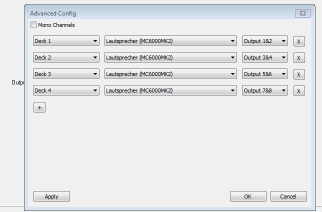

Hallo, soeben ist auch mein Denon 6000mk2 angekommen und die gute VMS 2 kommt in den Ruhestand.
Nun folgende Fragen an die eingespielten Kenner des Gerätes:
1. Ich bekomme kein Headphone Signal, um Tracks vorzuhören - gibt es da in der advanced Konfig einen Trick, wie das Cue Signal zu belegen ist?
2. Auch die Latenzen kommen mir, verglichen mit der VMS 2, merklich schlechter vor, gibt es da bereits Erfahrung, wie weit man mit dem von Denon gelieferten Asio Treiber nach unten gehen kann? Der Standardwert liegt hier bei 11ms. Ansonsten probier ich da heute Abend mal drauf los.

wie sind deine settings in der advanced config...soundeinstellungen...?
Posted Fri 11 Apr 14 @ 8:07 am
So siehts aus:
Posted Fri 11 Apr 14 @ 8:13 am
Was passiert denn wenn du die normale Soundeinstellung nutzt?
input: none
ouput: master + headphone
soundkarte: denon asio
input: none
Posted Fri 11 Apr 14 @ 9:55 am
oder die advanced bzw. external mixer...?
Posted Fri 11 Apr 14 @ 10:12 am

Bei meinem MK2 habe ich folgende Einstellungen:
Am MK2 den Schalter PC von hinten gesehen ganz nach rechts schieben.
In VDJ Sound-Einstellungen Ausgänge "Headphones" Master 1+2 Kopfhörer 3+4
vorne Stirnseitig am MK2 Kopfhörer aufdrehen und den Schalter Split Cue am besten auf On um vorzuhören.
Asio-Treiber kann ich dir nicht helfen da ich mit MAC arbeite.
Du musst auch den neuen Mappe bei VDJ abholen fürs MK2
Hoffe es hilft
Posted Fri 11 Apr 14 @ 11:06 am
Kann manchmal doch so einfach sein, danke euch!
Master Chan 1 & 2 sowie Headphones auf Chan 3&4
in Verbindung mit dem Denon Asio Treiber laufen nun, Latenzen sind auch schon ganz in Ordung.
Schönen Abend noch!
