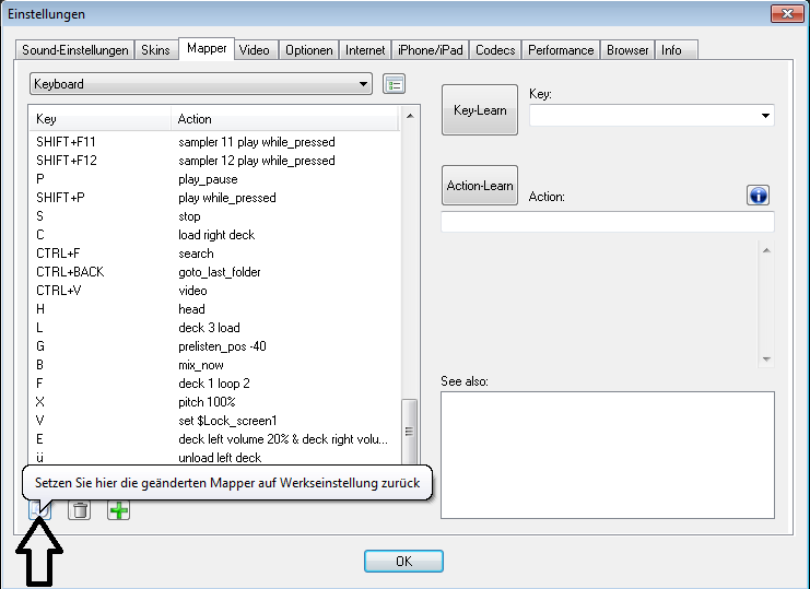

schau in deinem VDJ Ordner unter Mappers nach. Sobald du am nativen Mapping was veränderst, wird dort ein Mappingfile angelegt. Kopier das mal raus, dann im Ordner löschen und VDJ neu starten. Dann ist das native Mapping wieder aktiv, oder du gehst im Mappingfenster auf Werkseinstellungen wieder herstellen.

Danke RobRoy, das könnte eine Erklärung für diese Phänomen sein. Aber ich habe nicht das Keyboard sondern den MC 6000 in Arbeit und auch da nicht das Mapping vom Skin sondern ein anderes Mapping (damit Player 1 und 2 auf den mittleren Fadern liegen und Player 3 und 4 auf den äußeren). Ich werde das Mapping mal mit einem Editor bearbeiten und unter einem anderen Namen abspeichern - mal sehen was er dann macht.....

das mapping mit dem keyboard war nur stellvertretend für deinen controller. du musst natürlich anstatt keyboard deinen denon in diesem Fenster auswählen. Und zwar das Mapping was du geändert hast.

hab´ich gemacht - ohne Erfolg. Das Mapping ist von VDJ. Es ist nur ein MC6000 Mapping vorhanden. Ich habe beides versucht: Mapping in VDJ umschreiben oder mit einem Text Editor (als XML gespeichert). Es sieht so aus als würde VDJ nach dem drücken des "OK" Buttons sich einen Teil des Mappings als Backup laden. Ich werde mal in den nächsten Wochen mich mit dem Script auseinandersetzen.
