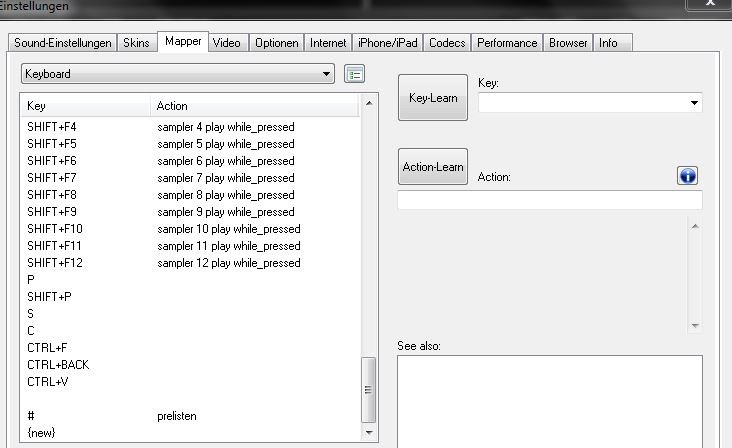

Hallo!
Du kannst dir jede beliebige Taste mappen, wie du es willst.
Mit der Key learn und Action Learn Funktion in VDJ.
Einfach oben links,wo bei mir Keybord steht deinen MC 6000 Mapper auswählen.
Danach auf Key learn Taste danach die gewünschte Taste am MC 6000 drücken.
Nun noch die Action learn Taste und danach mit der Maus auf die Play Taste des Vorhörplayers unten links in VDJ drücken.
Gruss Ron F
