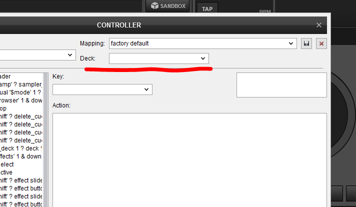

djwally69 wrote :
Ich habe den Denon MC6000 MK2 erst seit kurzen, mir ist jedoch aufgefallen, dass die Zuordnung der CUE (sprich PFL) für die jeweils vier Kanäle, nicht so leuchten für den jeweiligen Kanal den ich gerade abspiele, sondern immer einen daneben. Ich benutze das Original Mapping von VDJ. Woran liegt dies oder wie es bei euch ?
Hallo Leute, vielleicht habe ich auf den folgenden Seiten was überlesen, habe aber genau das gleiche Problem. Die LEDs (standardmäßig Deck 3-1-2-4) laufen nach der Umstellung auf Deck 1-2-3-4 nicht mehr richtig mit der Zuordnung von VDJ. (MacBook Pro 2015; VDJ 8, aktuellste Version, originales Mapping).
Kennt einer vielleicht die Lösung oder kann einen anderen Beitrag zitieren?
Posted Sun 22 Jan 17 @ 11:08 pm
hast du die LED´s der geänderten Deckreihenfolge im Mapping ebenfalls angepasst ?
Posted Sun 22 Jan 17 @ 11:50 pm
Ähm ... nein, wie mache ich das denn?
Mit dem Mapping habe ich gar keine Erfahrung. Mit der Hercules 4-MX die ich vorher hatte ging es immer direkt auf Anhieb.
Posted Mon 23 Jan 17 @ 6:24 am
kommt darauf an, auf welche art du die deckfolge umgestellt hast ... über das mapping ?
Posted Mon 23 Jan 17 @ 7:40 am
Ich habe von der Standardeinstellung, ich glaube sie war 1-3-2-4 auf 1-2-3-4 geändert. Wenn du mir für dumme erklären könntest wie ich das Mapping umschreibe wäre ich dir sehr dankbar.
Posted Mon 23 Jan 17 @ 7:58 am
du hast das über settings/ controller und dann die Deckreihenfolge über das Pull down menue geändert ?
Posted Mon 23 Jan 17 @ 8:01 am
Nein, über den kleinen Knopf unter den Pegeln. Ich kann gerne später, nach der Arbeit, nen Screenshot posten.
Posted Mon 23 Jan 17 @ 8:55 am
