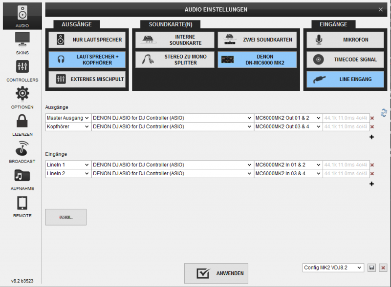

Habe heute versucht den MK2 zum "laufen" zubringen.
Meine Einstellungen:
der Schalter hinten ganz nach links oder mitte .... grrr .... bin mir nicht ganz sicher, habe viel umher probiert.
Funktioniert anscheinend.
Im Gegensatz zum MK1 bewegen sich die Regler (Gain, Crossfade, PFL, HI, MID, LOW) im Skin.
Beim MK1 hatte ich in den Audioeinstellungen auf "Externes Mischpult".
Mit "Externes Michpult" funktioniert das aber nicht.
Was ist Richtig?
Bewegen sich bei euch die Regler auch im Skin?
"Externes Mischpult" oder "Lautsprecher + Kopfhörer"?
Die Schalterstellung ganz nach rechts (Rec Out/Mic) habe ich noch nicht probiert, werde ich morgen machen.
Was ist Richtig?
Posted Tue 10 Jan 17 @ 11:29 pm
Habe alle 3 Schalterstellungen (Rec Out/Mic, Input CH3/4, LN 3/4 Thru to PC) ausprobiert.
Mein Englisch ist nicht so gut, verstehe die Erklärungen in der pdf "Denon MC6000MKII - VirtualDJ 8 Operation Guide" nicht.
Aber mit dieser Einstellung:
funktioniert es in allen 3 Schalterstellungen.
Im Gegensatz zum MK1 ist es für mich ungewohnt das sich die Regler im Skin mitbewegen und
ich mit der Hardware die Einstellungen im Skin/Software einholen/einfangen/zurückholen muß.
Funktioniert das beim MK2 nicht, wenn ich in den Audioeinstellungen bei Ausgänge "Externes Mischpult" einstelle?
Hab's damit jedenfalls nicht hin bekommen.
Posted Wed 11 Jan 17 @ 2:54 pm
In den Optionen kann man das Verhalten der Regler einstellen.
Unter Controllers-----
controllersTagoverMode ..... für die Regler
UND
controllersTagoverModePitch ...... für Pitch
Wie Du einstellst ist nun dir überlassen.
Einfach auspropieren.
UND
Posted Wed 11 Jan 17 @ 4:31 pm
Okay, danke Dir!
Mit anderen Worten, das ist so das sich die Regel im Skin mitbewegen (im Gegensatz zum MK1)
und
es ist Hupe wo der Schalter steht, funktioniert in allen 3 Stellungen.
und
Posted Wed 11 Jan 17 @ 6:55 pm
