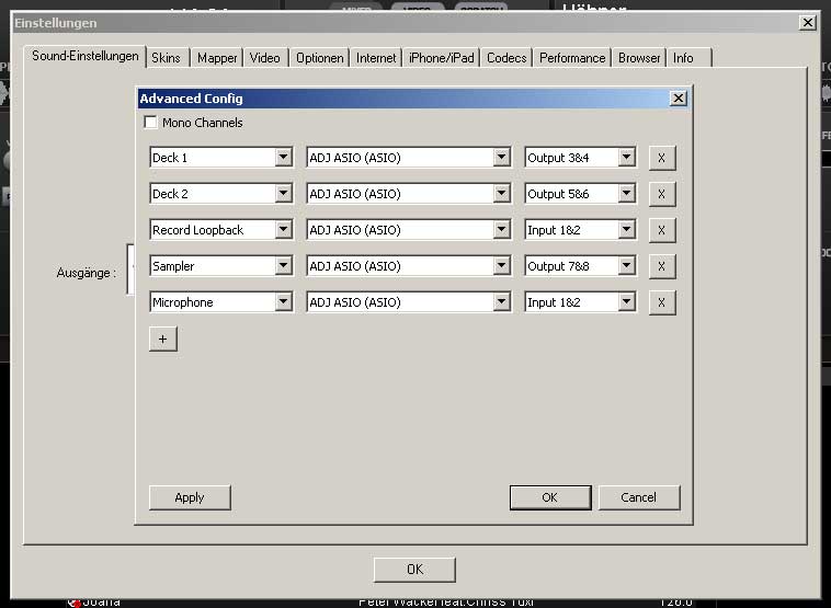

Trotzdem wäre ein Screenshot net, könnte ich für einen englischen Kollegen gebrauchen XD

Natürlich nur mit der PRO möglich ;-)
So kann ich alles über die VMS4 aufnehmen.
Asio Config -> 8 Out -> alle Kanäle auf USB
Gruss Alex

Hallo Leutz,
Bräuchte bitte Eure Hilfe ( auch wenn das Thema bestimmt schon oft durchgekaut wurde, sorry)
Also, benutze eine VMS4 mit Virtual DJ 7 pro. Hatte das poblem, dass beim Aufnehmen eines Mixes der Kopfhörersound in der Aufnahme zu hören ist. Hab daraufhin versucht, mich hier im Forum und im Wiki schlau zu machen und es mit den advanced config probiert.
(Hatte vorher in den normalen Soundkartenoptionen, oben none...in der Mitte external mixer...und unten die asio angewählt, dann wurde halt auch aufgenommen, aber mit Kopfhörer)
in den Advanced config hab ich dann eingestellt (am VMS4 schalter auf 4 out):
Deck1--------Asio--------Out 1/2
Deck2--------Asio--------Out 3/4
record loopback-----Asio---------In 1/2
Nun läuft in der Aufnahme die Zeit ab, aber kein Ton da, woran kann das liegen??
Bin am verzweifeln und wäre um Unterstützung sehr froh :-)
Gruss
Gruss
Posted Mon 07 Mar 11 @ 2:51 pm
Hast du denn den Booth-Ausgang an der VMS4 auch mit dem Analog 1/2 Eingang wieder verbunden?
Das musst du natürlich machen, weil ansonsten liegt am In 1/2 ja auch kein signal an - daher nimmt er nichts auf.
Alternativ den Boot-Ausgang der VMS4 mit dem Line-In der Soundkarte im PC verbinden, und von der Aufnehmen. Je nachdem, welche Kabel du hast ;)
Daniel
Daniel
Posted Mon 07 Mar 11 @ 5:56 pm
Hi Daniel,
Hab ich leider nicht verbunden :-(
Wie verbinde ich den booth ausgang? Ein Chinchkabel in Midilog 1 Input auf Rückseite (oder jeweils eine Klinke in 1 und 2 ?)
Schonmal Danke für die Info :-)
Gruss Siggi
Gruss Siggi
Posted Tue 08 Mar 11 @ 1:45 am
So ich nochmal,
Hab jetzt ein Chinchkabel von Booth zu Midilog 1 in gelegt, nix passiert. Dann hab ich es im Midilog 2 in probiert und siehe da, es funtzt endlich.
Yeeeeeeah!
Danke nochmals für die Hilfe!!!
Yeeeeeeah!
Posted Tue 08 Mar 11 @ 6:27 am
